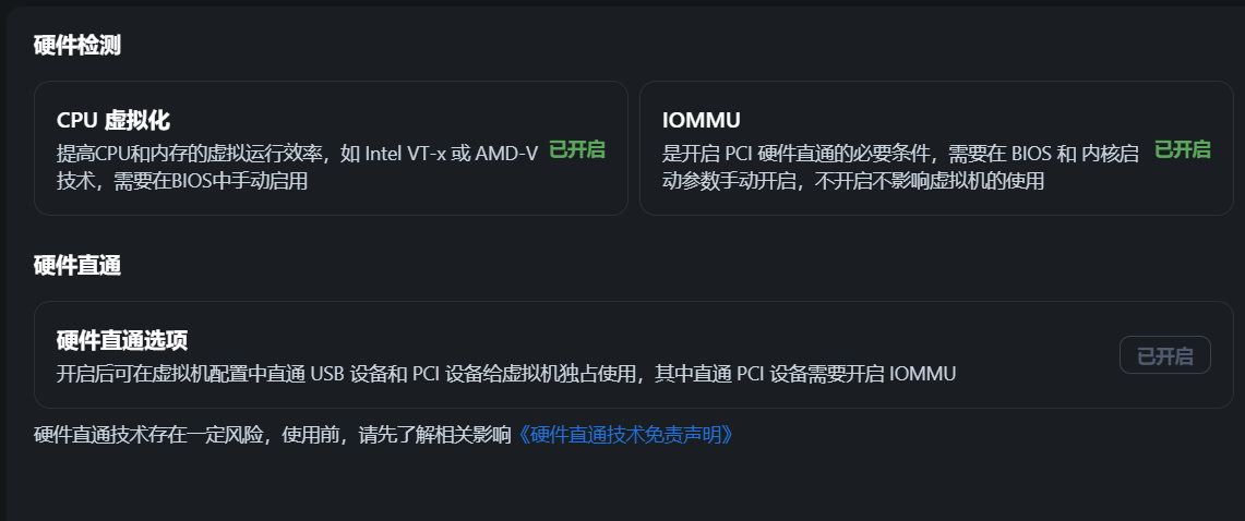

设置了CPU虚拟化和IOMMU。

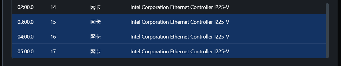

给虚拟机添加3CI网卡直通。

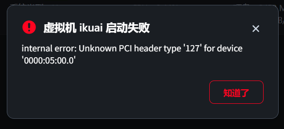

启动时会报错,显示最后一个网口添加不成功,其余两个可以添加。
如果把第最后一个网口设为上网,其余3个用于虚拟机,依然会出现第三个口无法添加的情况。

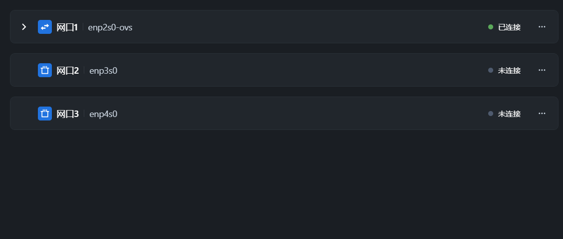

同时在网络设置中,最后一个网口将不再能显示。

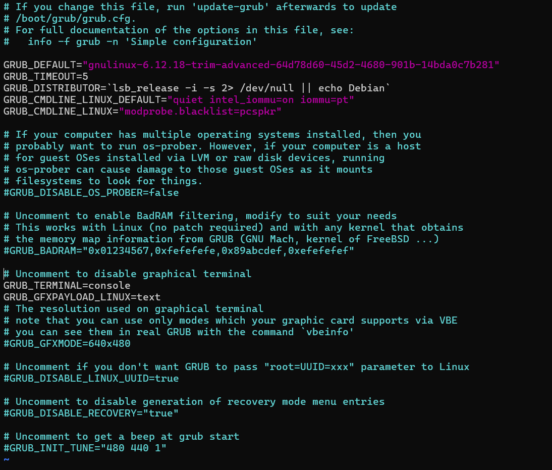

修改的IOMMU的GRUB引导参数为:
请问这是系统问题还是需要重新设置?
