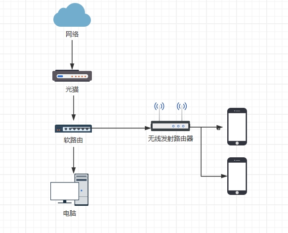

先说前提条件:网络拓扑:光猫--工控机飞牛虚拟机的软路由istore--无线路由发射端,

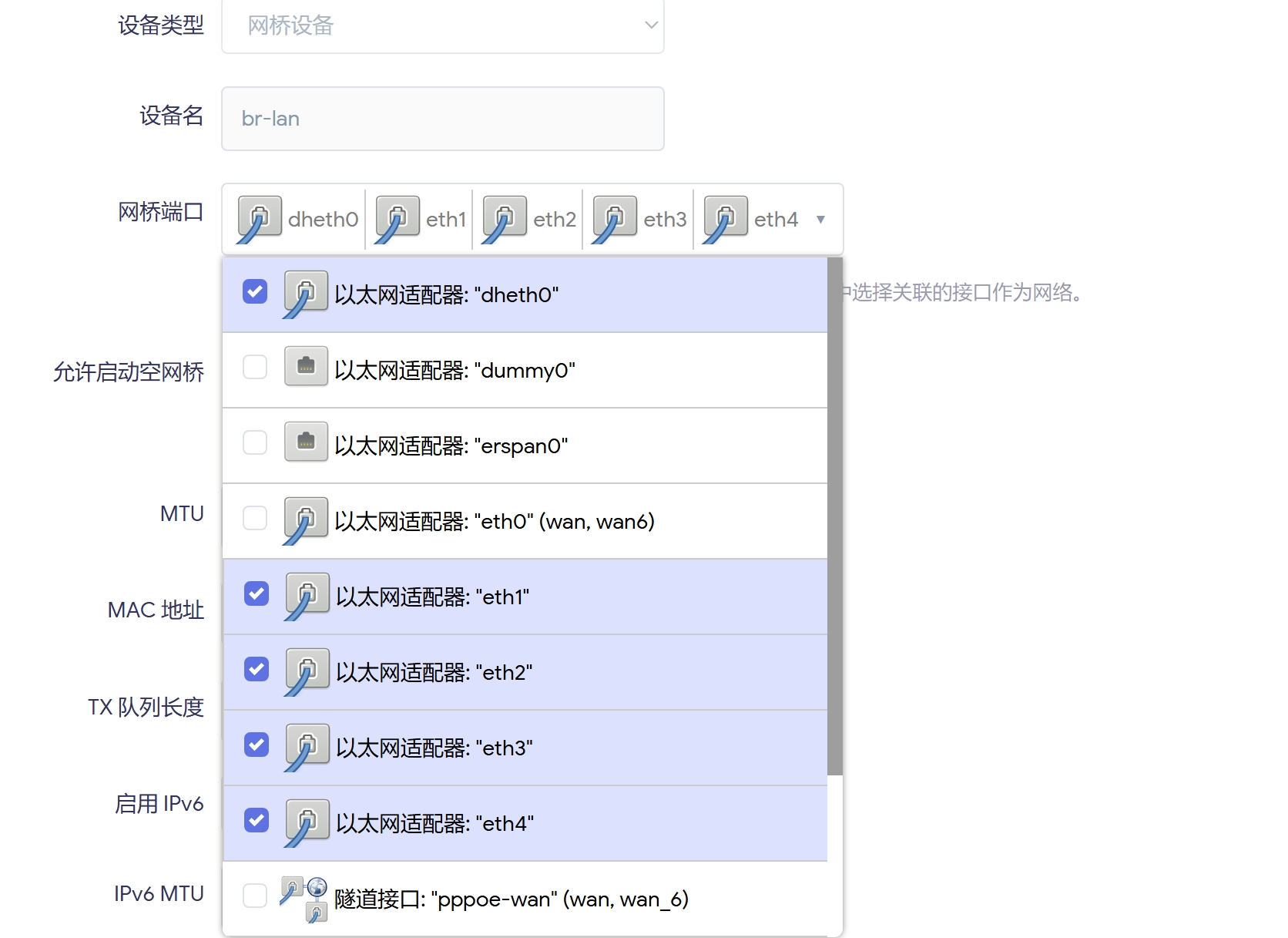

1.飞牛安装在六网口工控主机上面,eth0是飞牛网口,虚拟机安装的是istoreOS,直通了eth1-eth5,共5个网口,istore的lan扣绑定了eth1-4,eth5是wan口,现在问题是:飞牛无法联网,网络打不开,我需要怎么操作,这个eth0我需要接哪个网口?
2.当时安装软路由的时候,我是直通了eth4和eth5两个网卡,在安装完成后,我确定wan口和lan口后,关机直通了另外三个网卡eth1-eth3,并且我在软路由后台将lan口全部绑定了eth1-eth4。然后重启。
我本人的理解:软路由直通了5网口,eth1-4是lan口,eth5是wan口,我把飞牛的网口eth0接入软路由的任意其中一个lan口,应该就能上网了,但是实际是我这样接上还是不能上网,而且我的本地电脑,利用有线连接其中一个lan口,也是上不去网,请高手大神指点,谢谢。
这是lan口绑定信息
