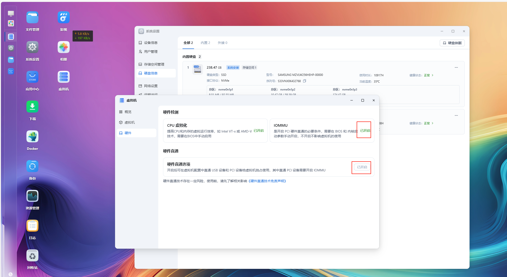

开启硬件直通:
nano /etc/default/grub
**GRUB_CMDLINE_LINUX_DEFAULT=”quiet i915.force_probe=7d55 intel_iommu=on iommu=pt”**
echo -e "vfio\nvfio_iommu_type1\nvfio_pci\nvfio_virqfd" >> /etc/modules
update-grub
update-initramfs -u -k all

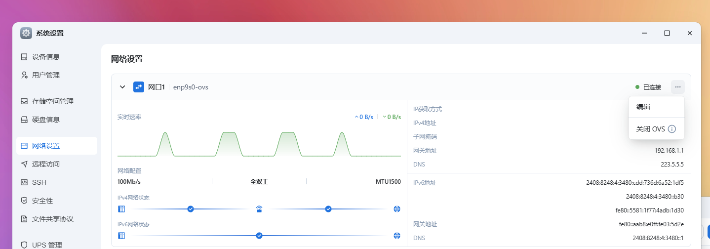

首先要进行ovs的,在设置-网络设置-对管理口进行ovs,如果不打算ovs直接跳过这步

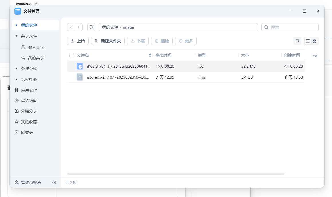

2.上传istoreos的镜像文件

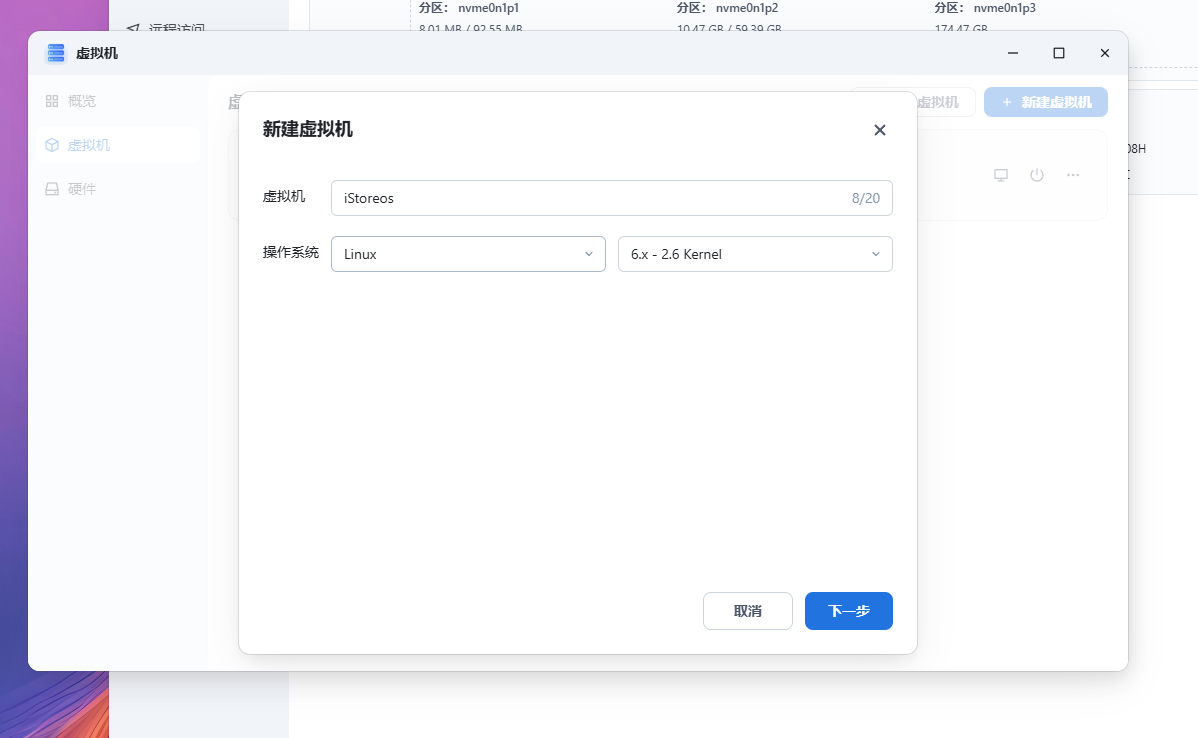

选择虚拟机类型

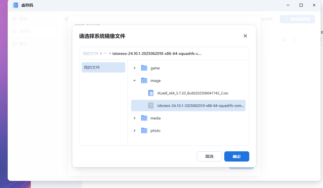

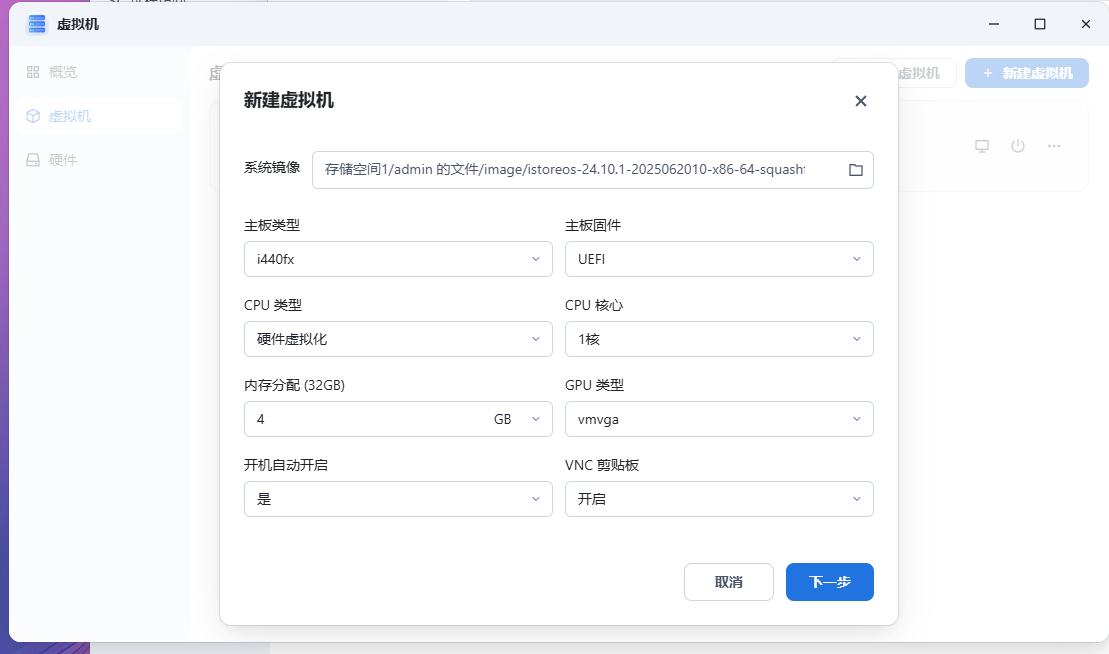

选择镜像,我这个是uefi的,也有不是uefi启动的 注意启动方式

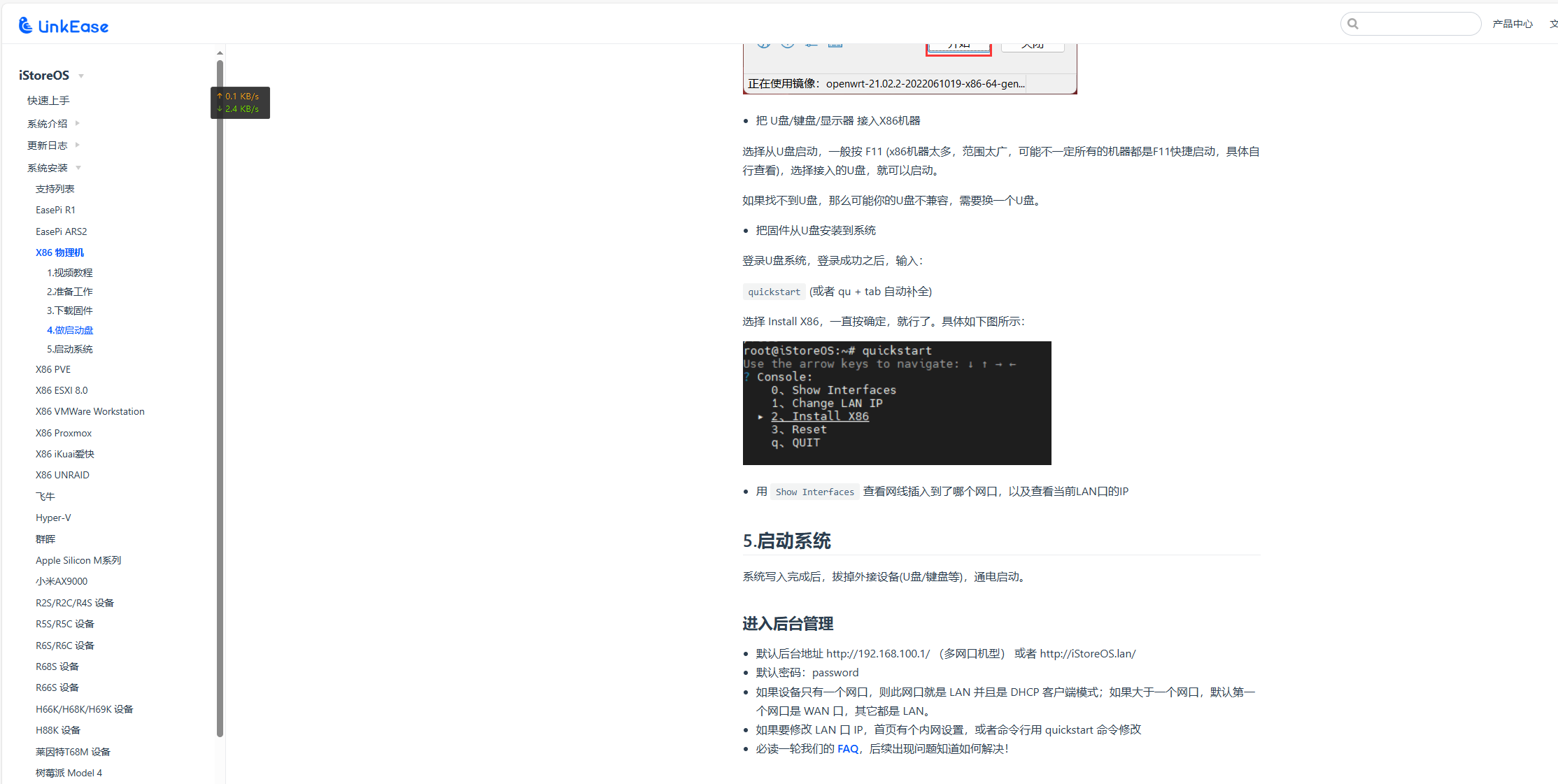

以下是虚拟机配置,注意主板固件的启动方式要跟你下载的istoreos启动方式一致,详见链接:
istoreos文档中心

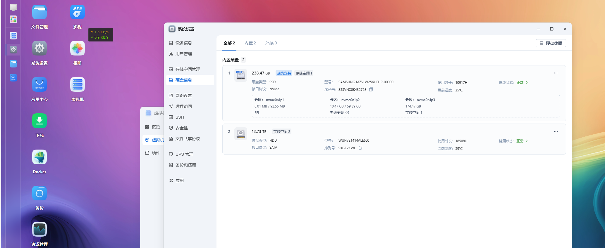

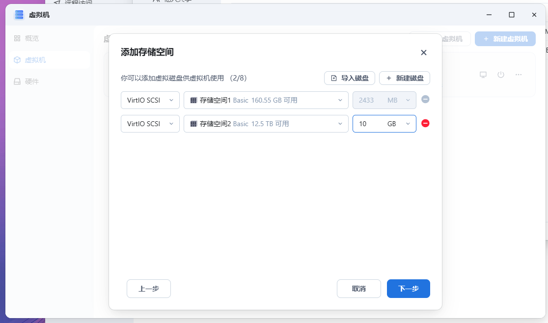

磁盘第一个是默认的istoreos解压出来的镜像,直接选存储位置就好,第二个是我要将系统安装在10g的磁盘中,后续如果安装插件的话有空间安装。

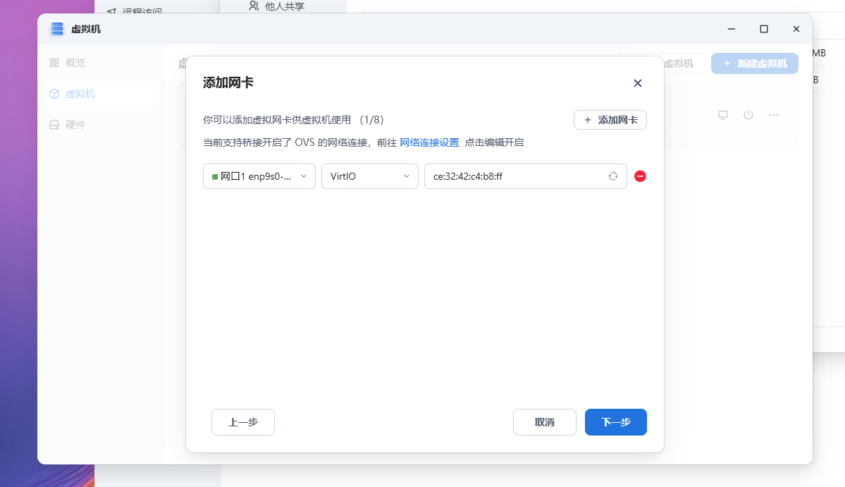

有添加ovs网卡的这里直接添加,没有打算ovs的直接跳过

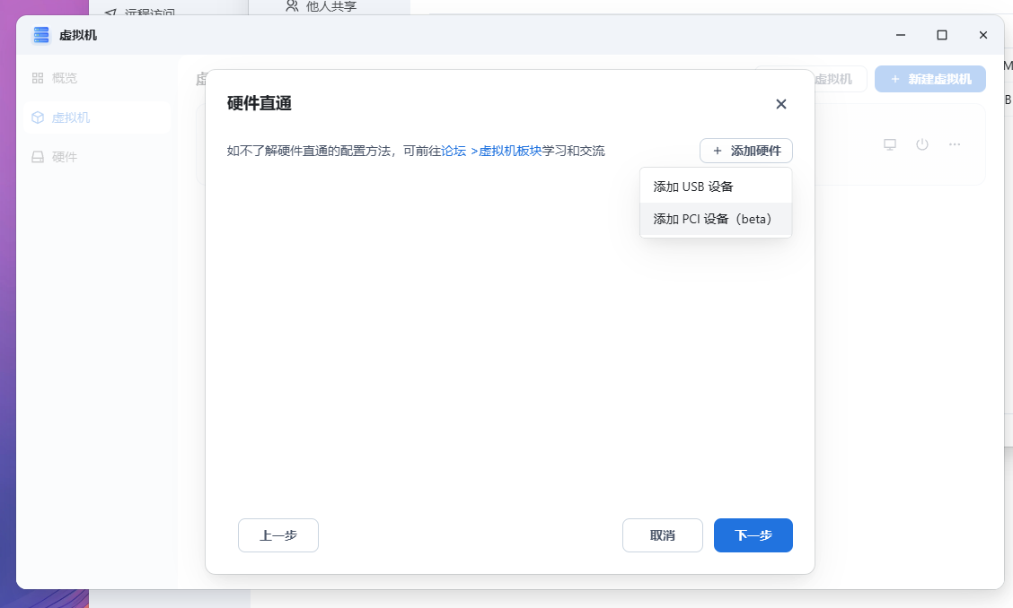

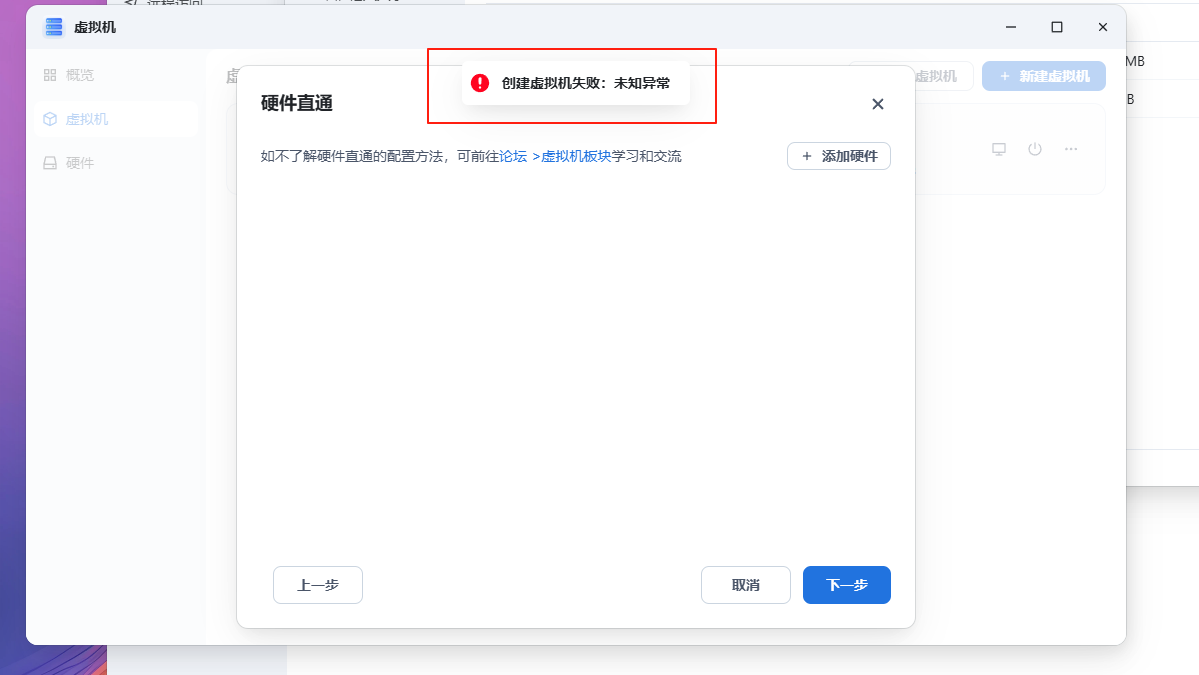

接下来就是硬件直通
选择要直通的网卡就好了。
如果建立的过程中出现创建失败,退出重新再创建一次就好。

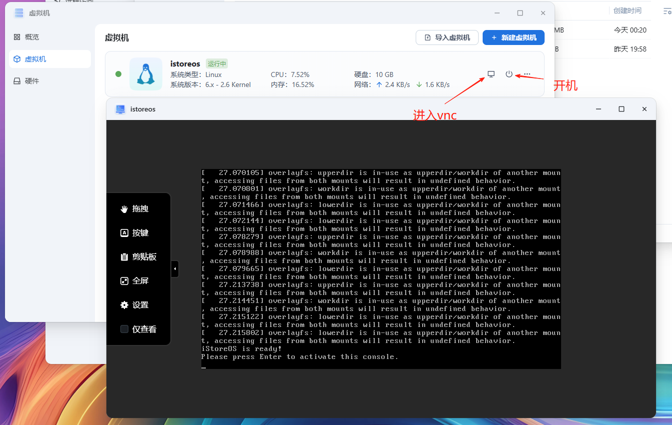

接下来就是启动虚拟机

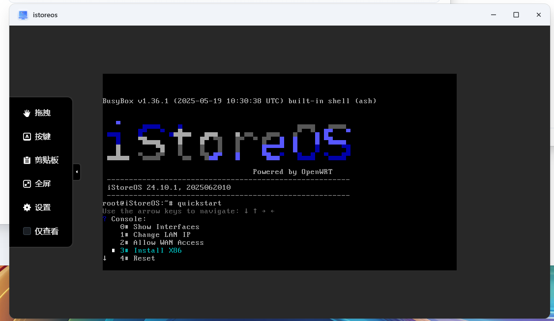

输入quickstart回车,然后选择install x86 选择你的硬盘然后进行安装
接下来安装完成后关闭istoreos虚拟机,对虚拟机进行编辑,把之前2433M不能改动的存储空间删了即可。 c6fc67741573cae258585d636c62a9d9.png
然后再启动istoreos,进入vnc然后:quickstart,选择change lan ip,然后改成跟临时网络环境不一样的ip地址就行,这一步教程详见:istoreos的文档中心

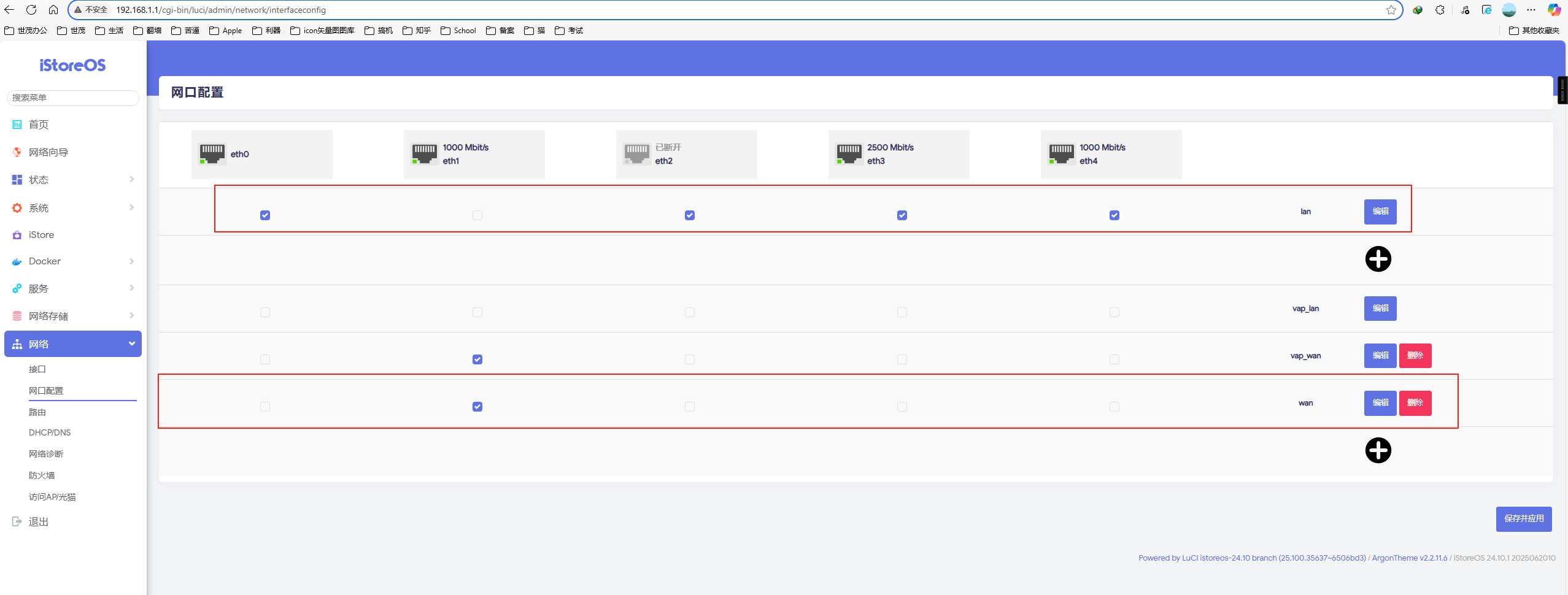

接下来就要进入istoreos的后台,原来的临时环境可以撤出,然后电脑的网线接到网卡中的eth2/eth3口中的一个(不建议接eth1/eth4 有的时候这俩口会是wan口,登半天都进不去后台),进入后的第一件事就是:改接口,把wan口确定出来,接到光猫口进行拨号还是其他操作都可以),然后管理口网线接到没有dhcp的光猫口即可。
