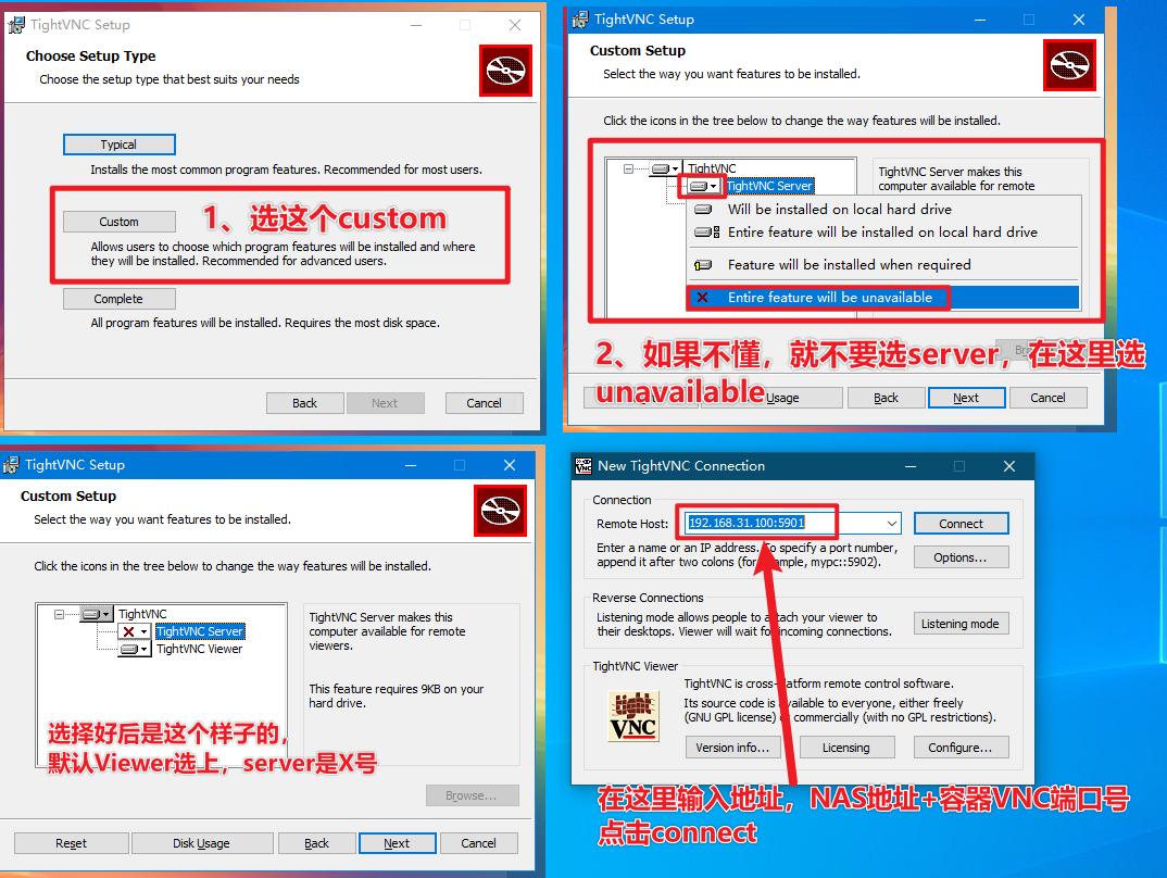

2、使用VNC软件完成登陆
TightVNC官网地址:https://tigervnc.org/
下载地址:https://www.tightvnc.com/download/2.8.85/tightvnc-2.8.85-gpl-setup-64bit.msi
安装方式见附图

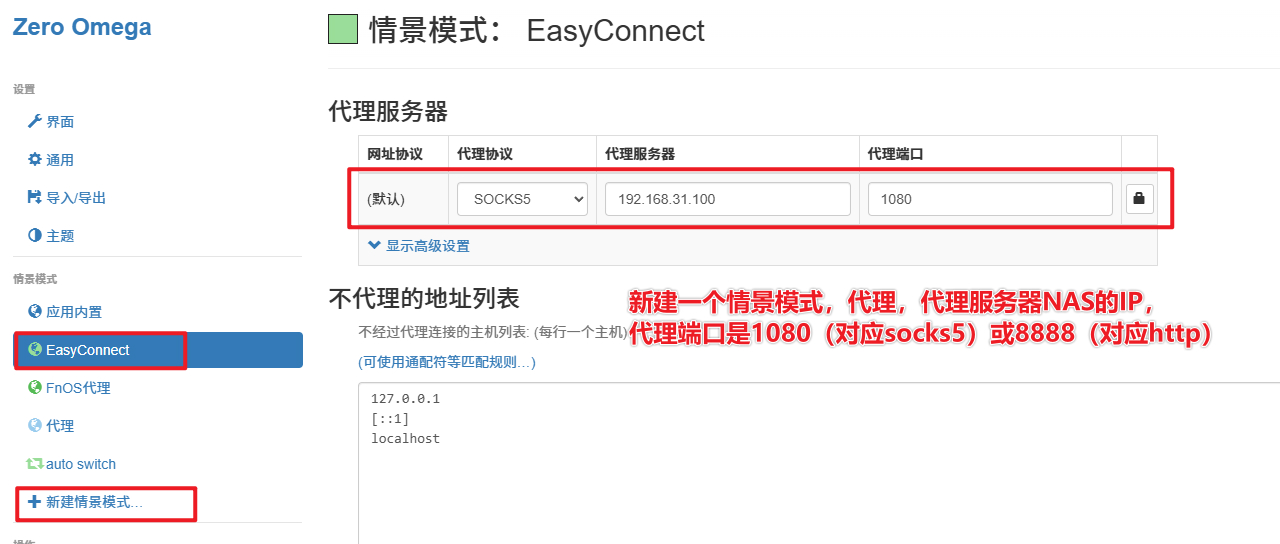

3、使用Proxy SwitchyOmega 3 (ZeroOmega)连接http或socks5端口
没有下载地址,edge可以直接通过商店下载,chrome自行解决,只要是chromium内核都可以使用,firefox应该也有类似软件,这里提供我的模板
根据上图配置,然后需要用到easyconnect时,手动选择这个模式即可。

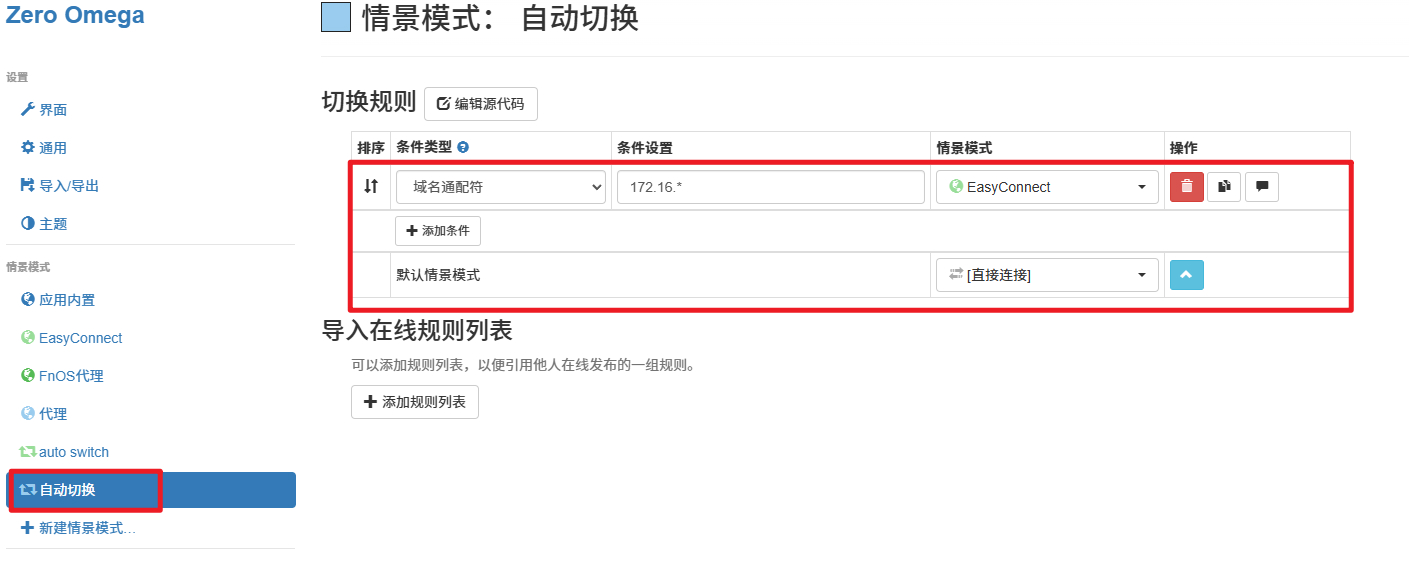

下图有个自动切换的配置,愿意折腾就试试:

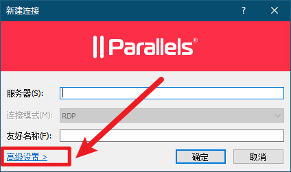

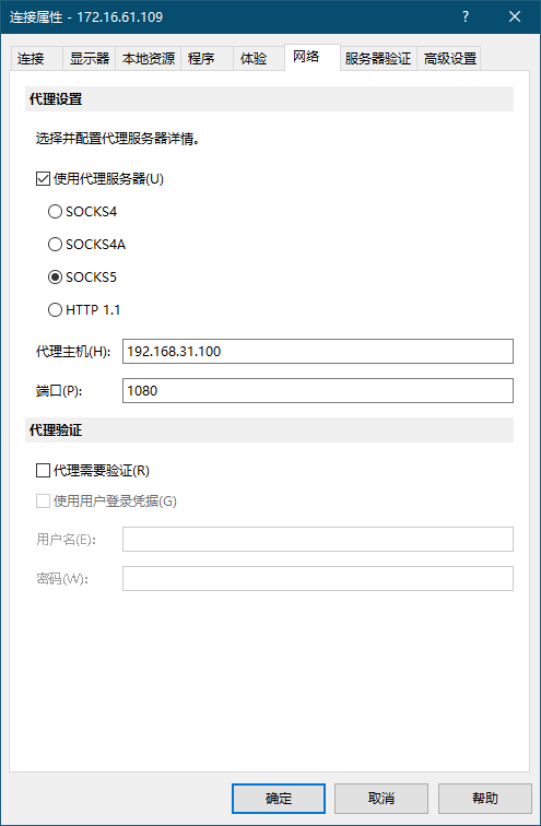

4、使用Parallels Client登陆远程电脑
参考图片如下:
