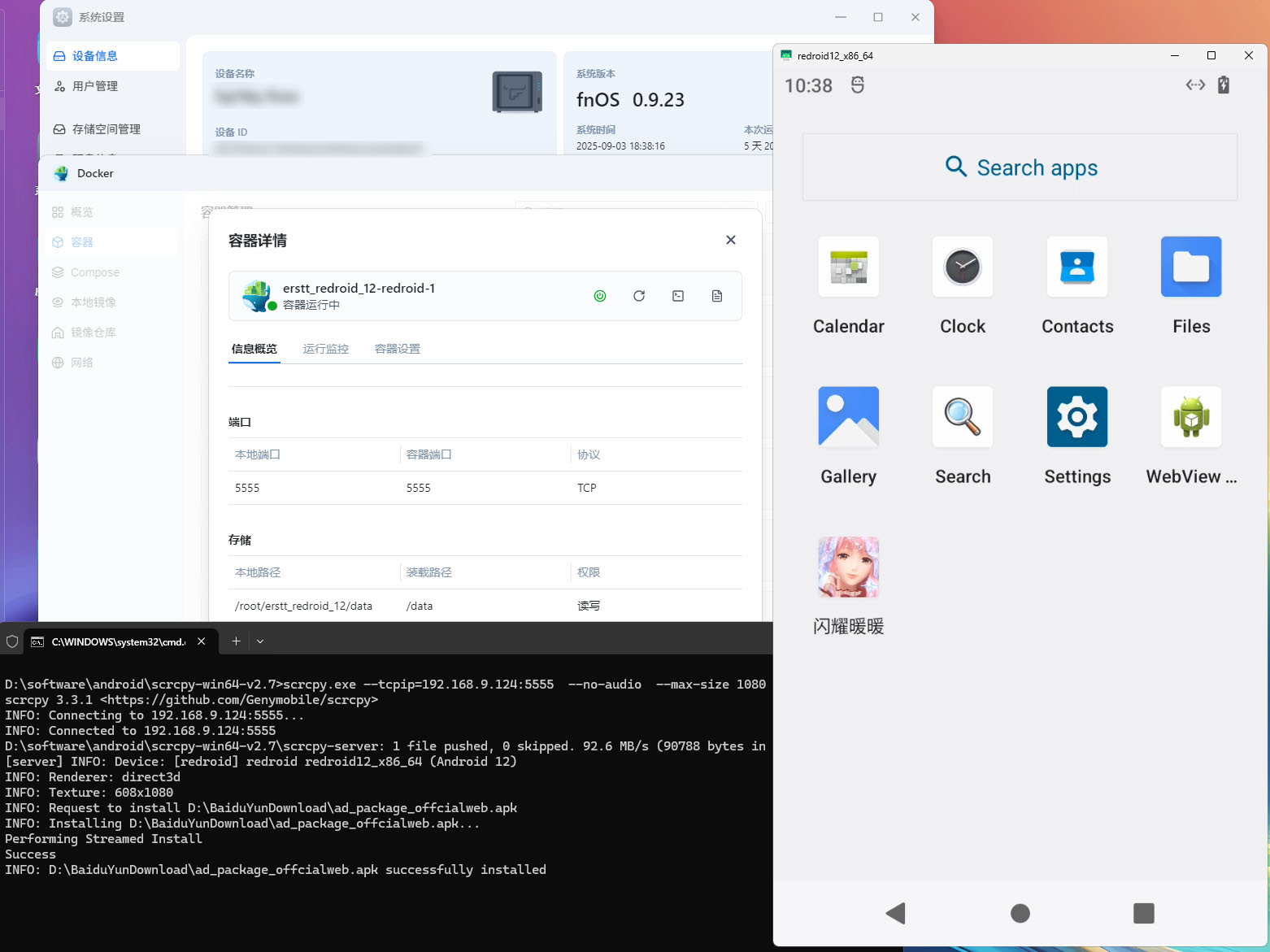

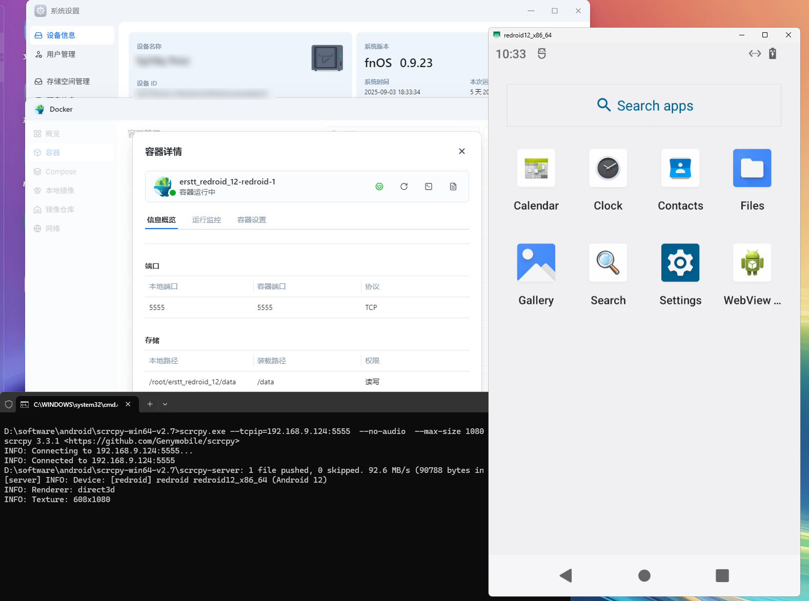

使用docker-compose创建容器后,就可以去连接容器了
安卓,启动!
接下来简单介绍如何访问这个安卓容器
远程连接
开启安卓容器后,我们可以使用远程工具连接
这里以scrcpy为例,连接IP 192.168.9.124
因为我的设备没有接入耳机,因此开启了no-audio
你需要根据你的实际情况,选择合适的工具与命令行参数
该远程工具文档及可执行文件可以在这里找到 https://github.com/Genymobile/scrcpy
scrcpy.exe --tcpip=192.168.9.124:5555  --no-audio  --max-size 1080 --video-bit-rate=2M
连接完成后,就可以直接操作容器内的安卓系统
安装应用
安装应用可以使用adb,也可以直接将应用拖入画面中
稍等片刻即可安装完毕,如果安装失败也可以看看日志返回了什么

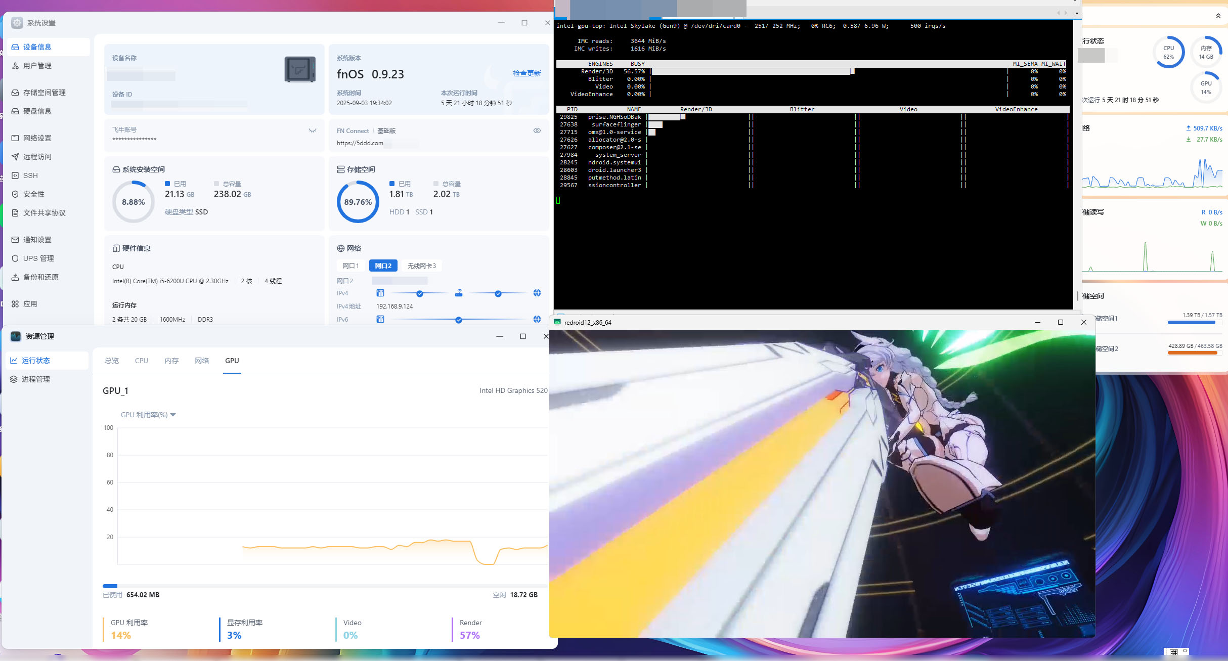

打打游戏
为了监视GPU性能,可以安装以下软件包
实际使用的时候并不需要这个软件包
apt update & apt install intel-gpu-tools -y
安装完软件后,可以使用命令查看GPU使用情况
intel_gpu_top
如图所示,《崩坏3rd》正常运行
