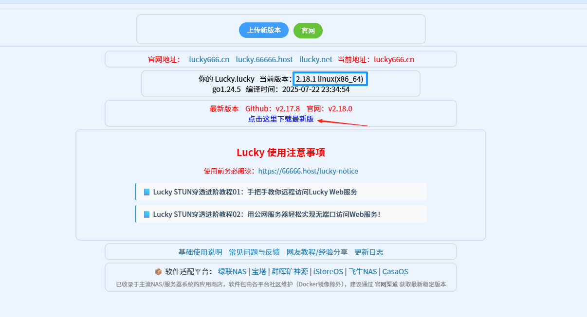

问题描述:域名托管在Cloudflare上,通过lucky进行域名IP地址的更新,使用一段时间后,访问特别慢,很多服务会超时,经过排查,发现是lucky在Cloudflare只进行新增IP,而不是更新IP,原因可能是应用中心的lucky的版本比较古老,或者我不会设置,反正我更新了版本解决了问题
lucky版本:飞牛自带版本,大概2.8.X

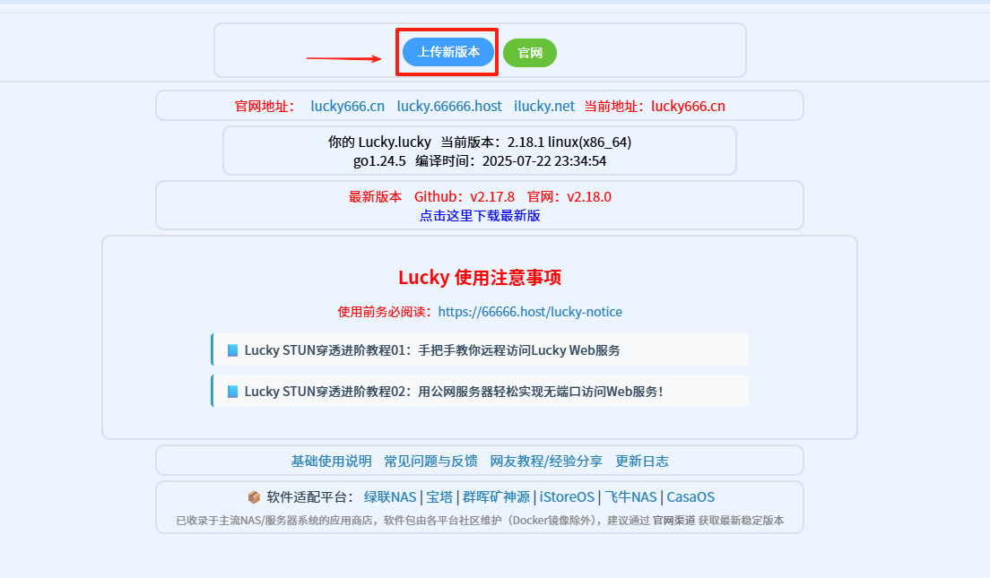

打开lucky界面,点击进入lucky下载界面,注意看自己的版本号,我这里是更新过的,默认是2.8.x应该

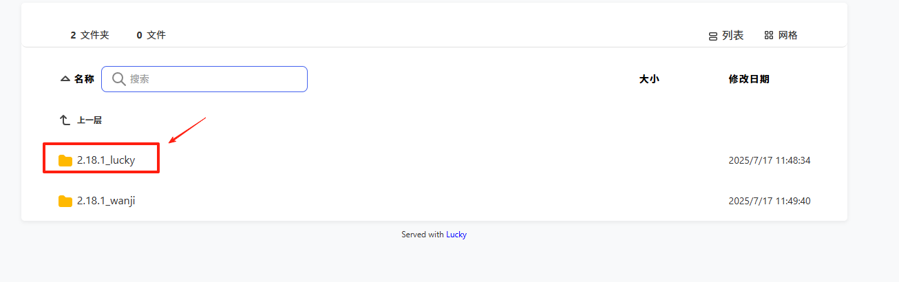

找到最新版本
选Lucky,(wanji是啥不清楚,望其他大佬指点)

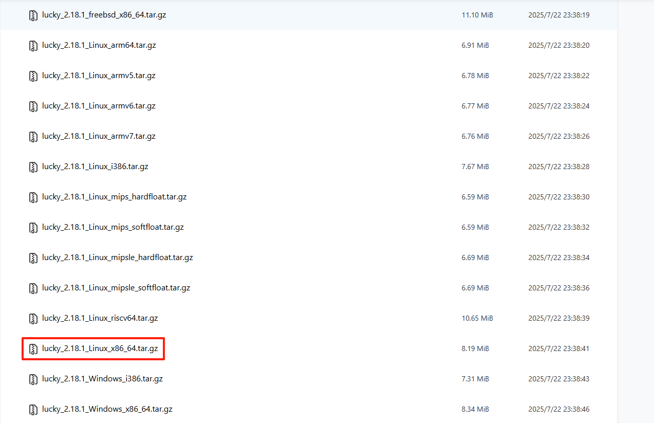

这里有很多版本,我们飞牛就是Linux_x86_64,这个可以在第一个图的版本号旁边看到,点一下就会自动下载
然后回到我们lucky里上传新版本,大概会卡一段时间,等着他刷新就好,如果不放心可以新开一个lucky,看下是否更新完成,尽量不要动上传的这个页面,更新前会提示是不是要备份设置,根据自己需要选择,我备份了,但是没用上

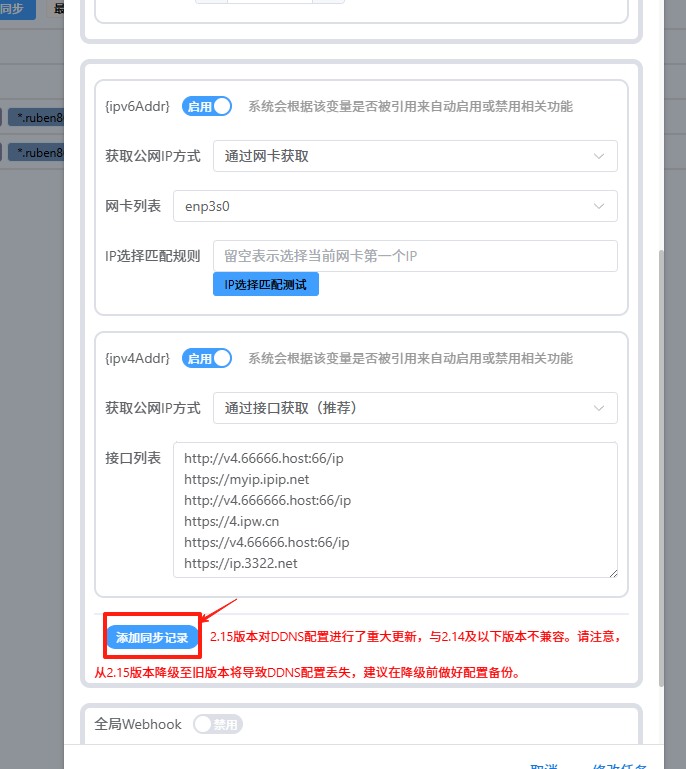

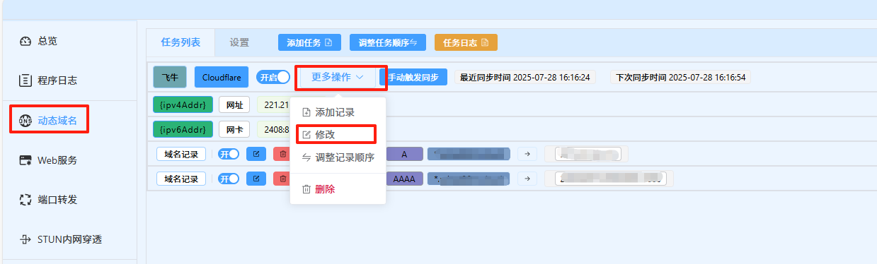

更新好以后版本号就变化了,然后需要调整一下动态域名(可能是因为版本号差太多了,设置套不过来)操作:动态域名-更多操作-修改,我更新完之后是没有下面ipv4和ipv6的内容的,需要手动添加
ipv6建议通过网卡获取,指定下是那个网卡,不记得话,看下飞牛网络设置里网卡是那个
ipv4建议接口获取,下面接口列表不用填,会自动填充,当然如果你有其他方式可以根据自己需要修改
然后点添加同步记录
记录名写你的域名,*.xxx.xxx,然后记录类型选A(ipv4),如果有ipv6需求的,再点一下添加同步记录,同样填写域名,然后记录类型AAAA(ipv6),最下方找到保存或者修改任务存储一下

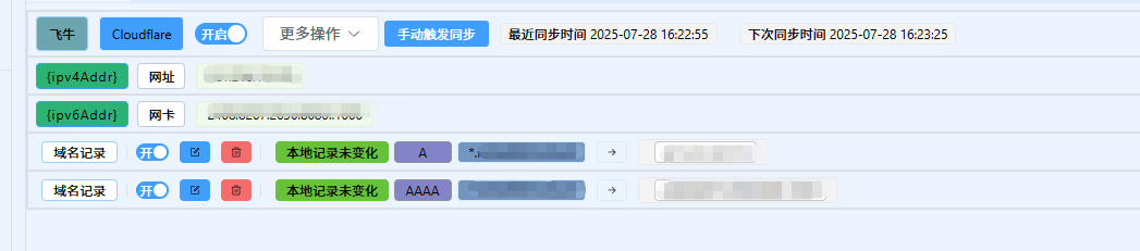

一般这时候你就能看见你域名的更新情况了
