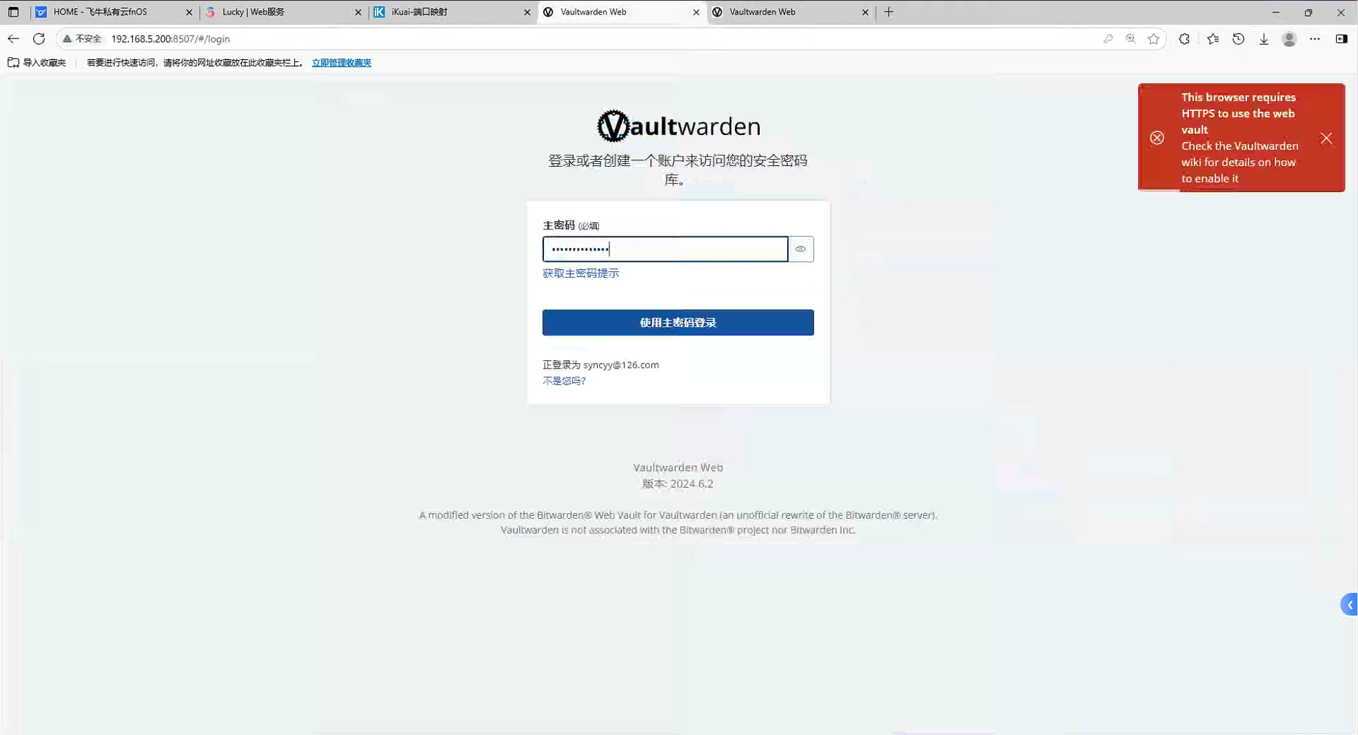

打开应用中心,安装一番点击之后。打开网页无法使用,怎么捣鼓都无法使用!
无法登陆,无法注册。
http://fnos_IP:8507 能打开,就是无法注册和登陆这个软件。
报错信息。

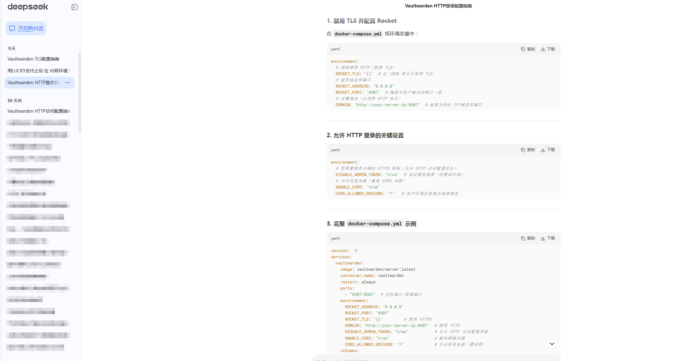

上网去查资料,deepseek问问题。
deepseek
一开始一直纠结在这个配置文件上,想着能不能通过配置文件实现强制开启HTTP访问。

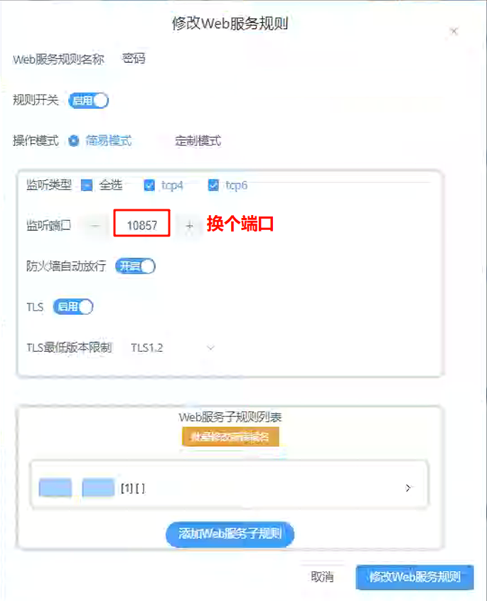

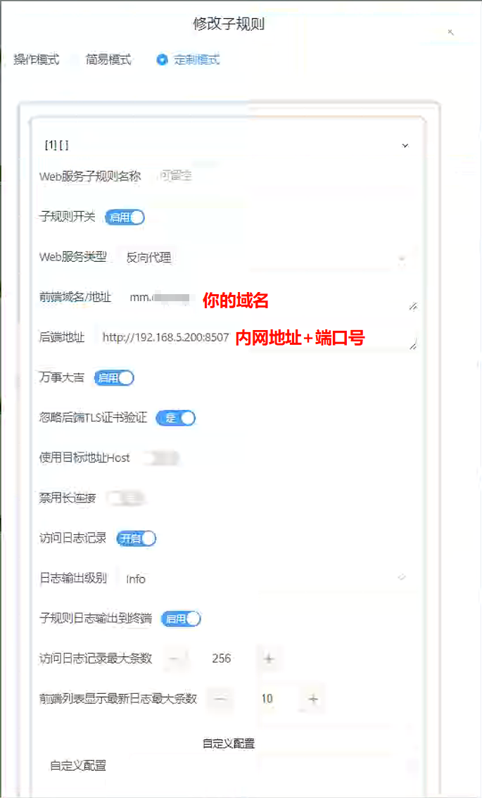

大部分都是用docker去部署的,没什么参考意见。只是说这玩意必须要https才能登陆使用。于是用Lucky去尝试反代【具体Lucky如何使用请上网自行学习】。
Lucky设置web服务规则
子规则

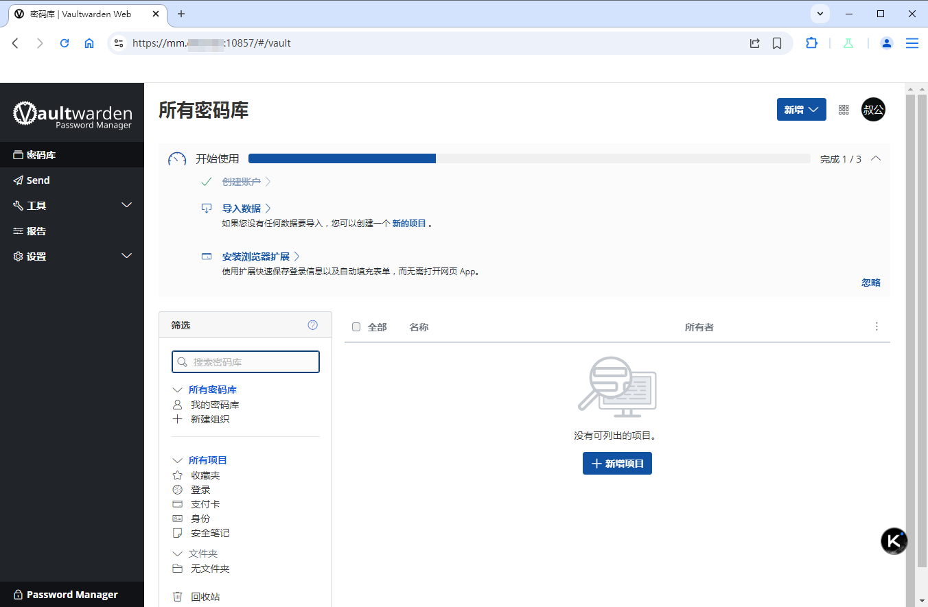

一番操作下来内网使用https可以打开并注册了。
终于成功了!yes!

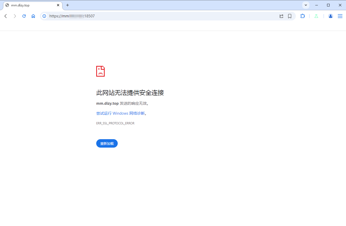

是我高兴太早了!在公司用外网打开这个https的地址一直提示protrol_error
外网打开Vaultwarden的https地址提示错误

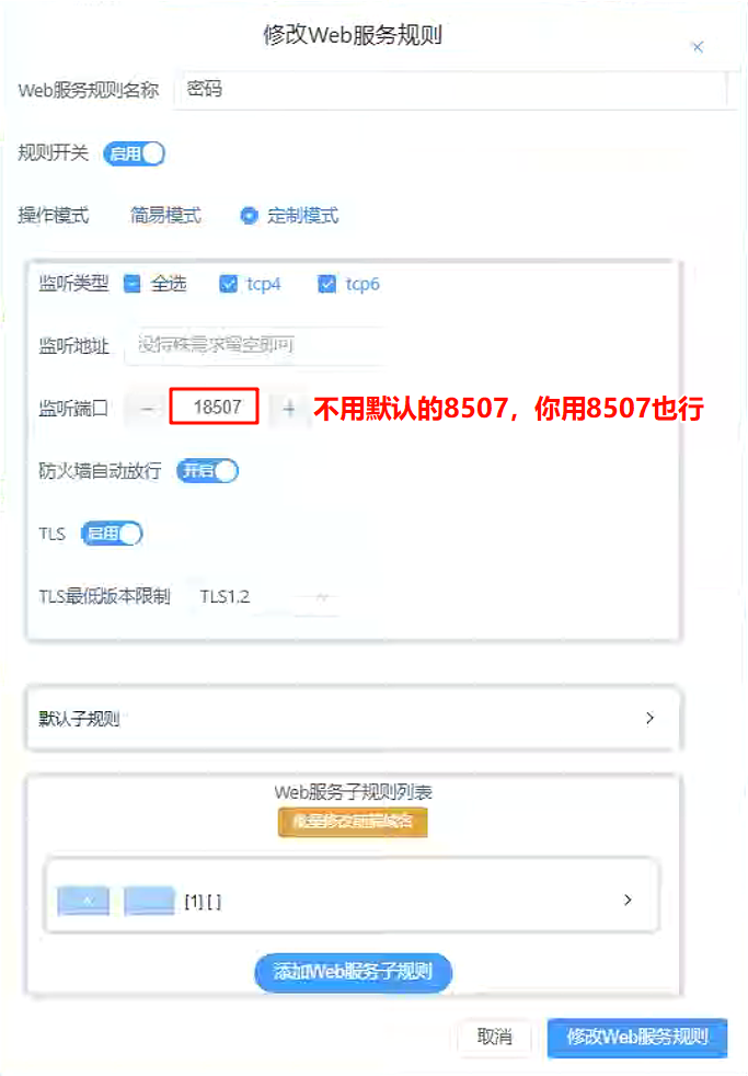

脑子灵光一闪,我TM再反代一次行不行。
Lucky再建一条web规则
子规则

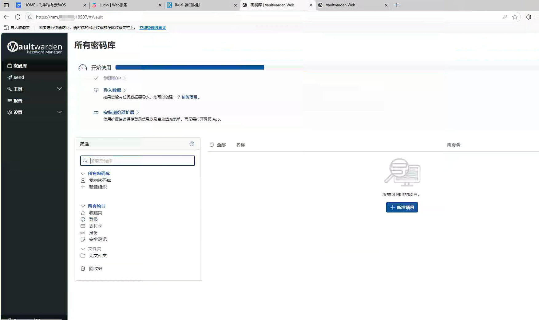

拿Lucky把局域网能用的Https地址再反代一次出去。这里的端口号不要搞迷糊了。外网再去使用新的反代地址。完美解决问题。
完美!舒服!
