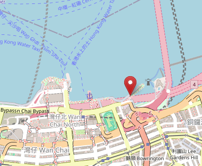

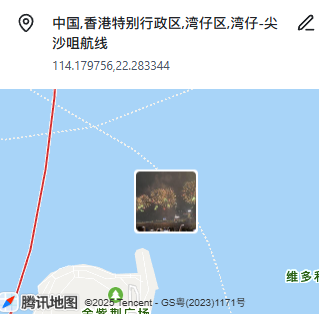

如下图的这张照片拍摄于**湾仔,位置是(北纬114.179756,东经22.283344),但飞牛自带的腾讯地图中该照片位置显示在维多利亚港里面,如下图
使用OpenStreetMap搜索该坐标出来的位置是正常的
在**、澳门拍摄的照片也有类似问题。个人猜测是否和腾讯地图采用火星坐标系没有转换坐标有关。另外如果相册地图未来能够支持更多的选择(比如OpenStreetMap,谷歌地图)就更好了
