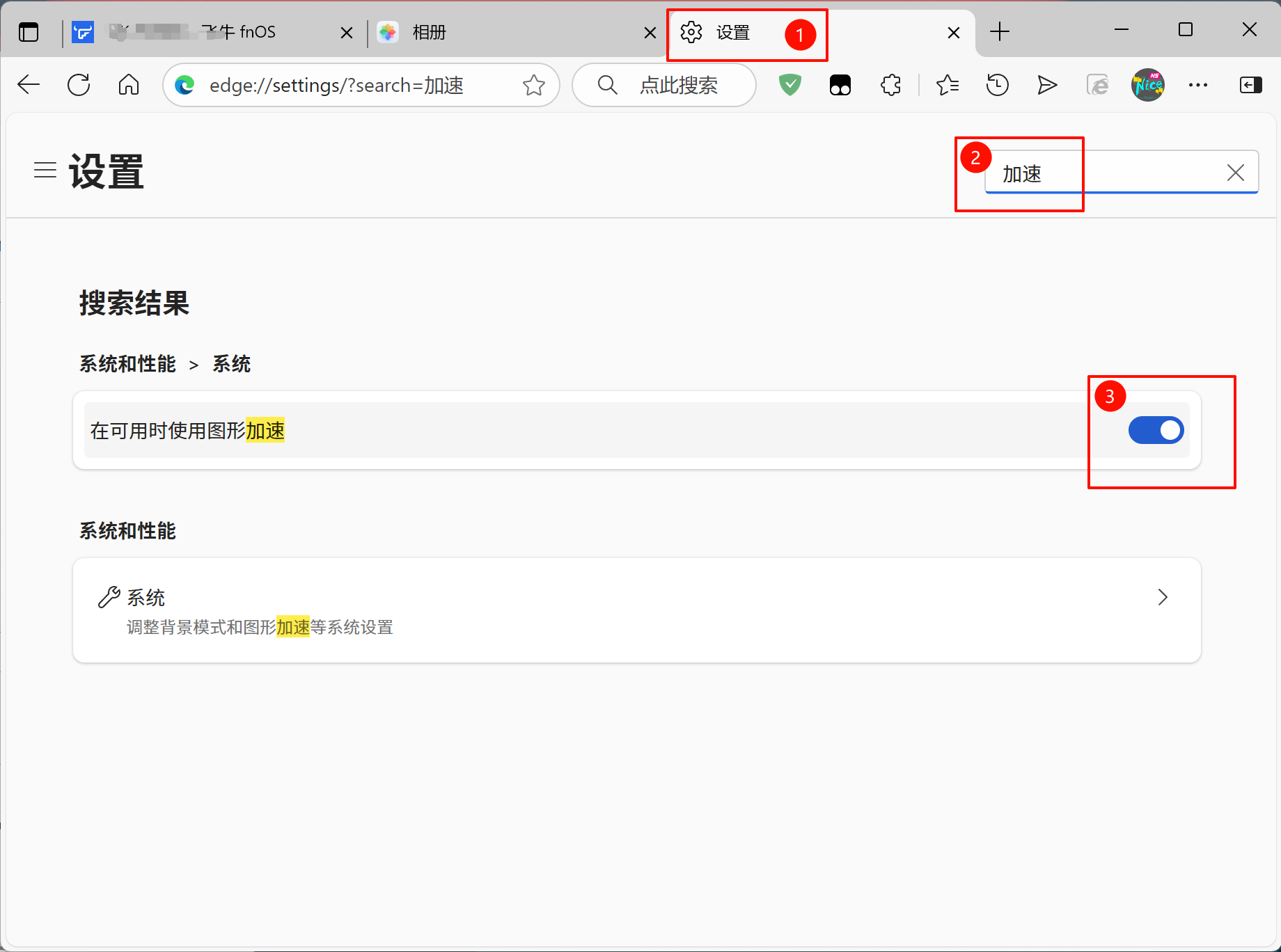

开启“在可用时使用图形加速”步骤如下↓

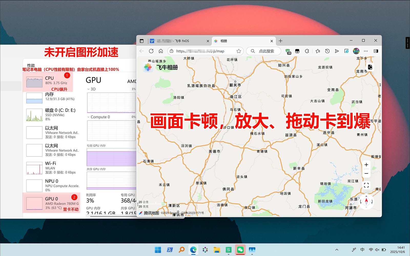

如果不开启,会用CPU渲染,导致CPU占用高,从而降低效率导致卡顿,崩溃等问题。
注意:开启/关闭 后重启浏览器生效。

以下是未开启图形加速的情况。

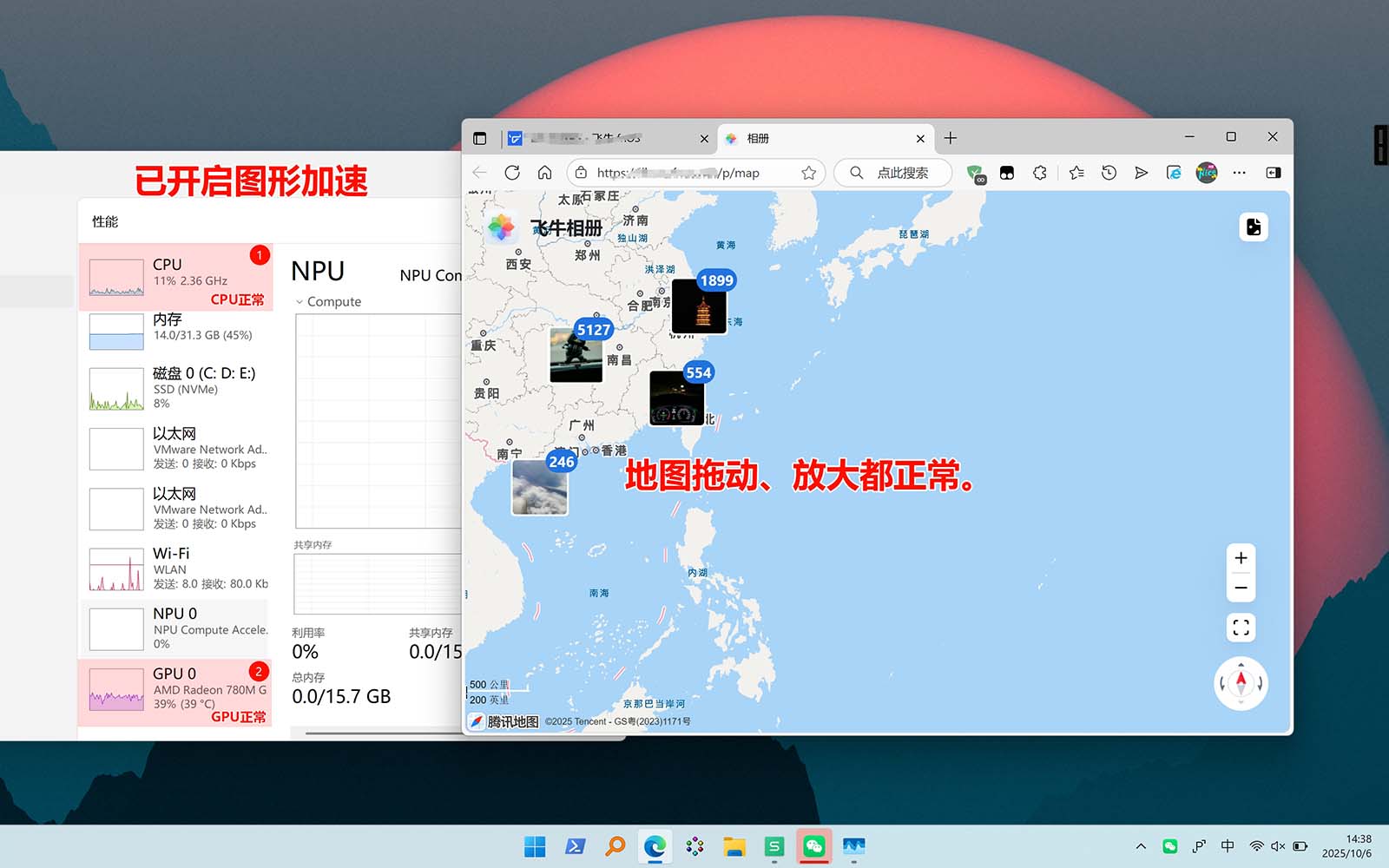

  • 开启后的效果:
