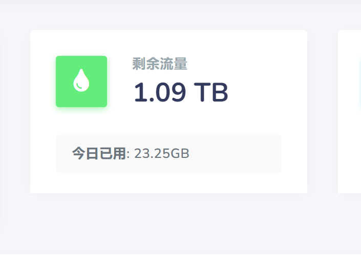

我是主机安装了飞牛系统。在飞牛的虚拟机中安装openwrt做旁路由。

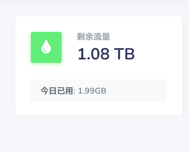

本周六更新系统后出现的问题。就是虚拟机中的istoreOS一直在跑流量。开了paXXXXXll就跑梯的流量,关了后openwrt内部也是在上传下载。第一天没注意,跑了23G流量,以为是openwrt内核冲突了。后面虚拟机重新安装一个新的openwrt,还是复现。
我这几天已经安装了不同版本、不同制作人打包的三四种openwrt,均出现此问题。不是旁路由连接的客户端在跑流量,确定是旁路由自己在跑流量。
个人判断是虚拟机问题或者飞牛问题,不是openwrt系统的问题。折腾两天汇报此bug。昨晚上找到原因,开启了梯子软件的本地socks服务,开http服务就行不跑流量。几种软件 包括paxxwall,paxxwall2,homeproxy,都是开启本地socks服务就出现跑流量问题
