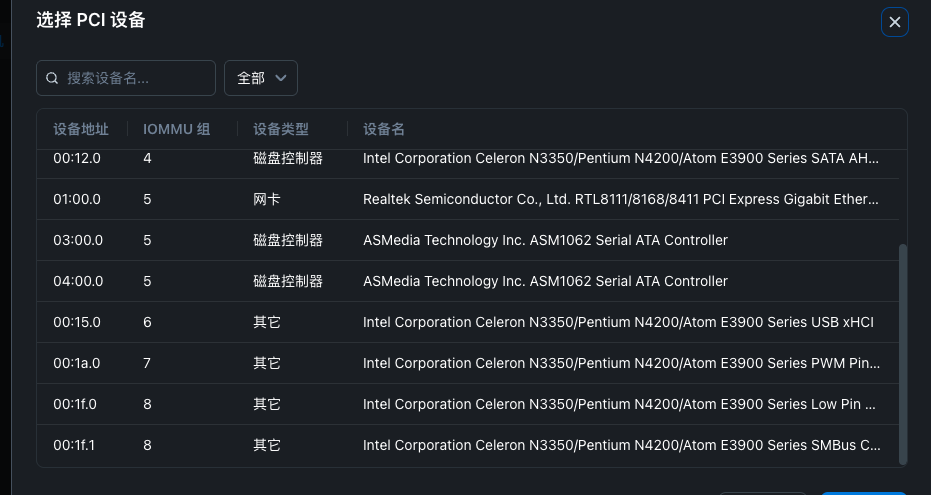

按照以上帖子的做法,如果同时直通USB设备和PCI里面的USB控制器,启动Win 11虚拟机会报错提示无PCI设备,无法启动(截图里面展示我的PCI USB控制器设备,报错截图暂无,因为虚拟机正在使用中),怀疑驱动不对,因为设备里面显示N3350,但是我是J3455,但是各种折腾之后发现不是这个问题

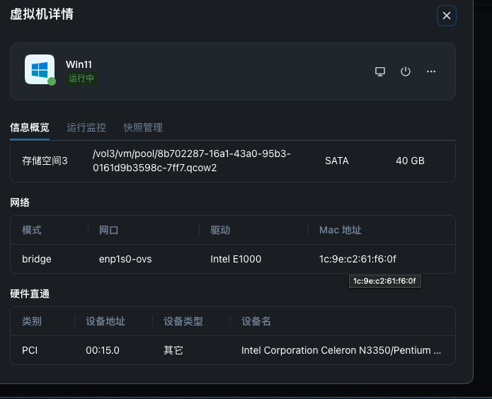

最终原因:不能同时直通USB设备和PCI里面的USB控制器,只能单独直通PCI 的USB设备控制器,截图如下:
回溯问题原因,最大的误会在于参考以上帖子的时候错误理解了意思,应该是直通USB设备之后 PCI的USB控制器也被占用,所有导致虚拟机无法启动。
