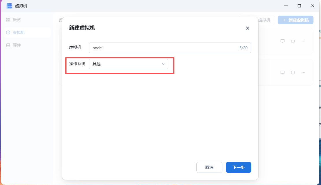

本人已经解决了,如有与我相同问题的可以看一下解决方案:
关于虚拟机中的IOMMU在BIOS 中找不到相关设置如何开启
https://club.fnnas.com/forum.php?mod=viewthread&tid=39724
(出处: 飞牛私有云论坛 fnOS)
1.先需要把虚拟机的IOMMU开启,因为懒得打开之前一直没有弄直通,后面尝试了几种方式都无法解决,因本人使用的是低端设备没有直接打开IOMMU的方式需要连接SSH工具进行打开看以上的文章进行打开,如果已经打开可以忽略
2.创建虚拟机的时候 操作系统 不要选择Linux ,而是选择 其他
下一步选择镜像后,其他默认选择行 就可以完美运行起来了
