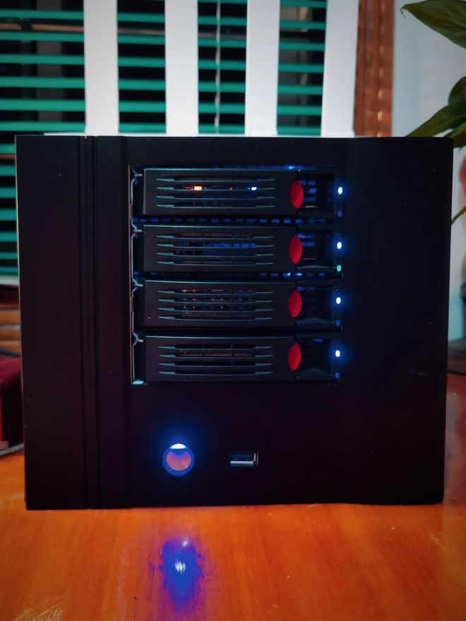

在长期使用电脑和手机的过程中,我自然也积累了大量的多媒体、文档等资料,让我觉得是时候该配备一台 NAS 了。但我自己又是一个热爱动手的「技术宅」,直接买现成的 NAS 总差点意思,不符合我的探索精神。于是,我决定,自己买零件、自己动手,组装一台属于我自己的 NAS。
截至完稿时,我的 NAS 已经使用了近两个月,体验非常流畅。坐在自己亲手搭建的 NAS 旁,听着散热风扇的呢喃,细数 NAS 上的数据,满怀着数据存储丰衣足食的成就感,我来与大家分享我组装 NAS 的过程与心得,相信能给屏幕前正在阅读的你带来一些启发。

没错,这台就是我组装的 NAS
家用 NAS 的本质就是一台特殊用途的家用电脑,虽然机箱规格为数据存储量身定制,与普通机箱和笔记本有些差异,但装机的原理是完全相通的。

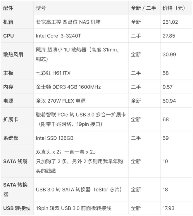

为了方便读者快速参考,我先把我的 NAS 装机单罗列如下(不含数据盘):
合计:601.3 元。
至于数据盘,由于选择了笔者已有的、存放数据的机械硬盘,因此价格不计算在内。

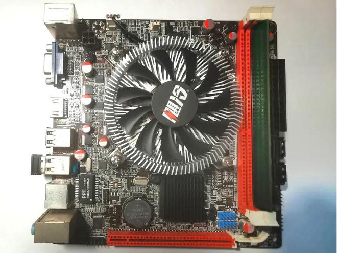

主板:选择 H61 ITX 主板
我最终敲定的七彩虹 H61 ITX 主板,已经安装了处理器、散热风扇和内存条。
对于我的用途来说,一款适合用于 NAS 的二手主板需要满足以下条件:
  • ITX 规格,17x17 尺寸,带挡板,能装进 NAS 机箱里
  • 板载低功耗处理器,或者是支持自行安装低功耗处理器
  • 有至少 4 个板载 SATA 接口,用于连接前面板硬盘
  • 有富余的 SATA 接口,或者是单独的 mSATA 盘位,用于连接系统盘
  • 配备千兆网卡
出于节约成本、充分利用资源的考量,我首先想到的是二手工控板和收银机主板,它们尺寸合适,集成了低功耗处理器,还有 mSATA 盘位。然而在售的产品却多只有 1~3 个 SATA 接口,显然无法使用四盘位。好不容易看到一款带有 4 个 SATA 接口、1 个 mSATA 盘位的收银机主板,却发现它使用的是 19V 四针电源接口,无法直接给硬盘供电。
看来只好稍微放宽要求:有 4 个 SATA 口就行,而且可以自行安装处理器。当然,还要支持标准 ATX 电源,以备安装硬盘。
二话不说,直接打开二手市场,检索关键字「ITX 主板」,果然发现了适合我的选择:IntelH61 芯片组的 ITX 主板。目前线上二手市场在售的该类 ITX 主板,外观和配置大同小异:
  • 均可以安装英特尔酷睿 2~3 代台式机处理器
  • 均有 4 个 SATA 接口
  • 均支持双条 DDR3 台式机内存
  • 均支持标准 24 针 ATX 电源输入
  • 部分主板搭载 1 个 PCIe x16 槽位,支持扩展,以备不时之需
这让我喜出望外!再进一步挑选一款成色好、且带有 PCIe 槽位的主板,最终我敲定了七彩虹的一款 H61 板子,作为我组装 NAS 的主板。
值得注意的是,我特地选择带有 PCIe 槽位的主板,就是为了扩展性。若是四个盘位全部插上数据盘,就没有富余的接口可以连接系统盘了,所以后续还需要购买扩展卡来补足短板。

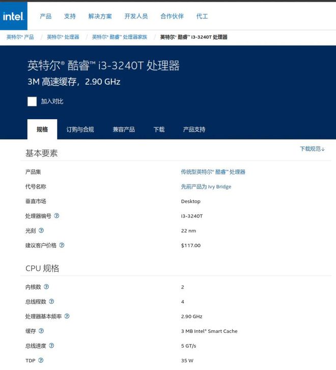

我选择的处理器:酷睿 i3-3240T。(图片来源:Intel)
作为不间断运行的设备,降低功耗是关键,不然电费吃不消。对于 NAS 来说,低功耗处理器自然是优选。
为了搭配 H61 平台,我选择了i3-3240T,这是第三代英特尔酷睿的一款台式机处理器。型号带有「T」后缀,意味着这是 i3-3240 的低功耗版本。
我之所以选择 i3-3240T,正是因为它的 TDP(最大热设计功耗)只有 35W,特别适合 NAS 这样需要长期运行且对功耗有要求的场景。并且,我的使用场景以存储为主,不需要太高的性能,因此其 2.9 GHz 的基本频率也足够,对于一些负载相对较高的场景(例如 PhotoPrism 照片扫描)也有一定的性能余量。
当然,由于定位低、年代早(诞生于 2012 年第三季度),现在购物平台上的二手散片不到 30 元就可以搞定,还包邮。
此前,我还考虑过选择 i3-2100,它价格更低廉(二手价格 20 元出头),拥有更高的基本频率(3.10 GHz),但由于工艺更老,它的 TDP 高达 65W,用作 NAS 处理器恐怕不划算。

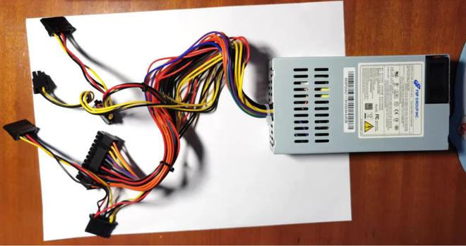

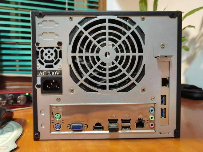

电源:全新小 1U 电源
图中的电源就是 FLEX 规格的电源。
为了保证设备安全,我选择的是全新的 FLEX(小 1U)电源。FLEX 是一种小体积的电源规格,原本用于服务器,现在也用于 ITX 等规格的小型机箱,引出的线缆与标准的 ATX 电源相同。
功率方面,考虑到 NAS 是以存储为主的低功耗设备,无需带动高性能显卡,并且 4 块硬盘同时运行的功率不大(单块硬盘功率不超过 10W),因此无须使用超过 300W 的电源。
接口方面,这是要重点考虑的。首先要确保至少配备两个大 4pin(IDE)电源接口,因为市面上的四盘位 NAS 机箱就使用两个大 4pin 接口给四块硬盘供电。而 SATA 电源接口可以按需考虑,若需要加装固态硬盘,则至少要保证有 1 个 SATA 电源接口。
我最终选择了这样的 FLEX 电源:
  • 品牌为全汉(FSP)。
  • 功率为 270W,这也是在装机时我能找到的功率最小的小 1U 电源 。
  • 2 个大 4pin 接口 + 2 个 SATA 电源接口。

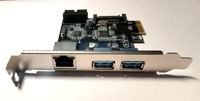

USB 3.0 扩展卡:踩坑与填坑
下单后,我陆续收到了那些零配件,期盼着所有配件到齐之后就能马上开始组装。

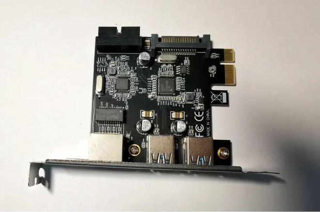

不过,等实际开始装配的时候,我才发现我忽略了一些很重要的参数,于是就充分利用板载的 PCIe 插槽,用 USB 3.0 扩展卡来补足主板的不足。在这一过程中,我踩了很多坑,也不断想办法填坑。
背景:对付百兆网卡,以及 SATA 接口不足的问题
收到主板后,装好 CPU,启动到 Windows PE 来试机,打开设备管理器,我才发现这台主板搭载的网卡是 RTL8105e,一张百兆网卡,理想状态下传输速度只有 12.5 MiB/s。这对于 NAS 来说堪称「龟速」,传一个数 GB 起步的大型文件就得忍受时间的煎熬,因此百兆网卡明显就是一个瓶颈。
另一方面,仅有 4 个 SATA 接口也是硬伤,这就意味着插上 4 块数据盘后,我就没有办法安装系统盘了
对此,我最初的计划是:用一个板载 SATA 接口连接系统盘,然后购买一张 PCIe 接口的 SATA 扩展卡。不过,市面上基本不可能有「千兆网卡 + SATA」的板卡组合,适合我的选项只有USB 3.0 扩展卡
我选择的扩展卡
这就是我最终选择的 USB 3.0 扩展卡。
精挑细选之后,我选择了这样一张 USB 3.0 扩展卡:
  • 带有两个 USB 3.0 接口
  • 带有千兆有线网卡(瑞昱芯片)
  • 带有一个 19pin 接口,用于连接前置 USB
  • 使用 SATA 电源供电
刷到这张卡之后,我喜出望外——这一规格简直就是为我而来的!仅用一张卡,就轻松破解了 H61 主板缺少千兆网卡的问题,还弥补了电脑没有 USB 3.0 的缺憾。电源上多出来的那个 SATA 供电接头正好可以连在扩展卡上,长度、走线都恰到好处。
扩展卡顶部还有一个 19pin 接口(左)和 SATA 供电接口(右)。
更重要的是,板卡上搭载的 19pin 接口,在配上一分二转接线后,还可以拓展一个内置的 USB 3.0 接口。在此技术上,只需要再购买一个 USB 3.0 转 SATA 的转换器,不就拓展出了一个 SATA 接口吗
踩坑了!主板不支持从扩展卡启动
说到做到,于是我买到了转接线材,计划将转接卡拓展出来的 USB 3.0 接口用来连接系统盘(使用 mSATA 硬盘,再以转换器连接到 19pin 接口上),就先用 Windows PE 启动盘插在拓展的接口上,进行测试。
然而,我高兴得太早了。在 BIOS 设置中,我一直没能找到 U 盘启动项,即使打开了 CSM 模式、更换数个 USB 3.0 接口,也依然无法搜索到。然而同一个 U 盘,插在板载的 USB 2.0 接口上,反而能正常识别并引导系统,并在进入系统后识别出了我连在扩展卡上的移动硬盘!
那就只能说明,H61 平台是不支持通过扩展板卡来启动电脑的,只能在启动后由操作系统识别
如何填坑
看来,还得使用板载接口连接设备来启动电脑,可以选择的方案是 USB 2.0 与 SATA。原本笔者考虑 USB 2.0,利用主板上的前面板 USB 2.0 插针来连接固态硬盘,但带宽受限,速度太慢,长期来看严重制约系统性能。
因此,我最终决定采用以下方案:
  • 腾出一个 SATA 接口连接 2.5 寸 SSD,作为系统盘
  • 购买 19pin 转 USB 3.0 前面板(一分二)的线材。分出的两个 USB 接口:
    • 一个连接 USB 3.0 转 SATA 转换器,用于数据盘
    • 另一个接口则用于替换前面板原有的 USB 3.0 接口
小结:一箭三雕
经过反复试错后,最终我用一张扩展卡、一根 19pin 转 USB 3.0 前面板一分二线材,以及一个 USB 3.0 转 SATA 转换器,完美解决了 H61 主板缺少千兆网卡、SATA 接口不足的问题,还顺带为 NAS 提供了 USB 3.0 支持。
这可谓「一箭三雕」,岂不美哉。

连接扩展卡和 USB 3.0 一分二转接线
装好主板和扩展卡之后的样子。
安装扩展卡之前,首先确保主板已经安装好。
通常支持 PCIe 扩展的机箱,会在为 PCIe 板卡预留的位置安装挡片。我这款机箱的挡片是用螺丝固定的。卸下螺丝后,取下原装挡片,小心地把板卡插到 H61 主板的 PCIe x16 插槽上,最后拧上固定扩展卡挡板的螺丝即可。
然后,我准备好 19pin 转 USB 3.0 前面板(一分二)的线材,将其 19pin 这一端连接到扩展卡上。另一端的两个 USB 接口,其中一个连接 USB 3.0 转 SATA 转换器,把线缆引到机箱的另一边。
最后,再将 FLEX 电源离扩展卡最近的一个 SATA 电源接头连接到扩展卡上。

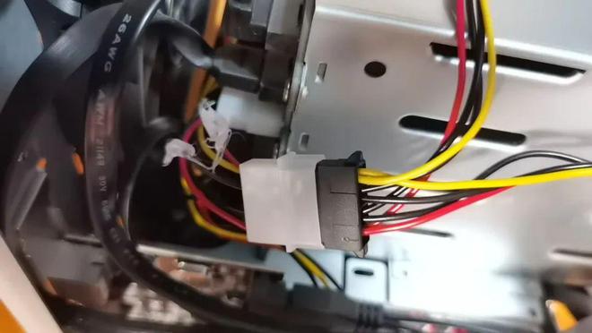

硬盘仓位线缆的连接
这款 NAS 机箱在硬盘仓位上设置了「SATA 背板」,用于连接四块数据盘。背板面向机箱后部的一侧,提供了 4 个 SATA 接口与两个大 4pin 供电接口。在连接时,需要注意合理走线,防止线缆长度不够而引起不便。
首先连接供电接口,此时 FLEX 电源上自带的两个大 4pin 插头就起了作用。
  • 其中一个大 4pin 插头还引出了一个 SATA 插头,而后者正是要用来连接系统盘的。一旦把这个大 4pin 插头插在背板上,SATA 电源线就不够长了,于是我把原配风扇上的电源线剪断,留下它的大 4pin 插头作为延长线。为防止短路,裸露的线头用热熔胶封住。
  • 另一个大 4pin 插头则位置正好合适:不仅够得着位置靠下的供电接口,引出的 SATA 电源线可以直接插在扩展卡上,长度和走线恰到好处。
我用的小技巧:将原配风扇的大 4pin 电源线(白色接头)用作电源延长线,为硬盘仓位供电。

⌨️主板的配置
为了保证正常的使用体验,在正式进入系统之前,还需要先对主板进行一番配置。
连接显示器和键盘鼠标
在安装操作系统之前,手上这块主板就是普通的家用电脑,是不支持远程控制的,因此初期配置离不开显示器和键鼠。幸运的是,i3-3240T 显然自带核显,我这块七彩虹 H61 主板也自带了 HDMI 接口,可以直连显示器。
打开风扇自动调速功能
我这块七彩虹 H61 主板,初次开机试机的时候,风扇竟然是全速运行的,转速大得像是要起飞,明显不正常。这就是因为该主板默认没有启用风扇调速功能,无法根据当前温度状况自动调速。(真不知道厂家是怎么设计的。)
为了解决这个问题,需要进入 BIOS 设置(开机时反复按下 Del 键),按方向右键切换到【Advanced】标签页,️选择【H/W Monitor】,然后将【CPU Fan Mode Setting】这个参数设为「Thermal Cruise Mode」,即可开启风扇自动调速。
其他品牌或芯片组的主板,其设置项有所不同,你需要自行检索。

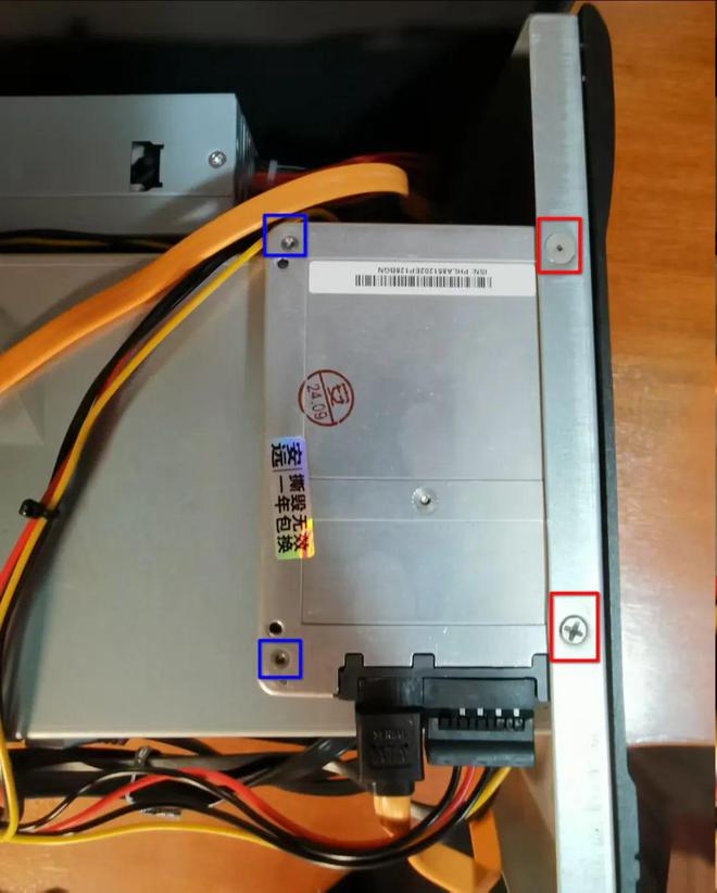

我选用一块 128GB 的英特尔 SATA SSD 作为系统盘,这块盘是约 40 元买的二手盘,S.M.A.R.T. 诊断正常,并且此前在我另一台台式机上用了很长时间,依然可以放心使用。
然而,正当我兴冲冲地要把硬盘装上时,才发现我买的这个机箱内部没有预留 2.5 寸硬盘的安装位置通常可以安装第五块硬盘的机箱,会在横梁开螺丝孔,用两颗螺丝来固定 SSD,但我买的这个机箱却没有这个设计。虽说可以用一个硬盘仓位来安装系统盘,但这却违背了使用 NAS 的初衷,我不愿意妥协。
正是硬盘上的两个特殊孔位(蓝框内),以及偶然发现的机箱边框上的孔位(红框内)解了我的燃眉之急。
正当我感到一筹莫展的时候,我偶然发现,机箱靠近前面板上沿、被机箱盖扣着的边框上,有两个螺丝孔,并且边框下方的空间足够容下一块 SSD说不定可以在这里安装我的英特尔硬盘。
我稍微比对了一下,发现螺丝孔的间距比 2.5 寸硬盘底部的标准螺丝孔要宽,不能直接固定。但幸运的是,这块 SSD 底部还有四个额外的小螺丝孔,直径小于标准螺丝孔,间距正好能对上机箱的那两个孔位这简直是意外的收获!
就这样,我成功在机箱上「开辟」了第五个硬盘位,将 SSD 底部的小螺丝孔对准我发现的机箱孔位,然后拧上两颗超薄螺丝,插上硬盘线,完成安装。得益于超薄螺丝,机箱盖可以正常盖上,让这块英特尔硬盘天衣无缝地融入 NAS 机箱中。
或许厂商可能根本想不到还能这么安装 SSD。

另外,螺丝一定要选择平头螺丝,否则,装回托架时会卡住。在安装螺丝后,务必试着插拔一下托架,看看是否能顺利拆装。
安装系统前,取出所有的数据盘
为了避免后续安装操作系统时手滑选错磁盘导致数据丢失,我认为在成功安装系统前还是不要放入数据盘为好,只保留系统盘

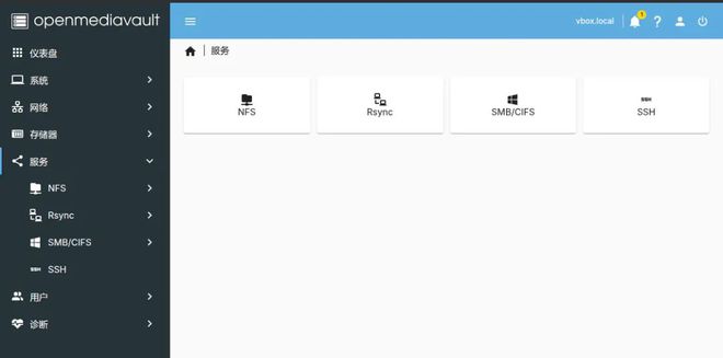

⚙️操作系统的选择
NAS 本质上是一台电脑,你可以根据自己的需求来安装操作系统。
我认为,如果以存储为主要需求,同时兼顾 Docker 等高阶应用的话,对于自己组装的家用 NAS,最合适的操作系统就是 OpenMediaVault(简称 OMV)了。
OMV 就是为 NAS 而生的操作系统,有以下可圈可点的特性:
  • 面向家用存储场景,提供了一系列开箱即用的功能(磁盘管理、SMB、NFS 等)。
  • 可以通过安装插件来拓展用途,例如启用 OMV Extras 扩展后,你就可以安装 openmediavault-compose 插件,在 NAS 上运行 Docker。
  • 建构在网页端的管理界面,无须安装客户端,打开浏览器即可完成配置。
  • 更重要的是,OMV 是开源免费的,没有版权之虞,不用担心授权问题;以 Debian 为基石的它更是广泛兼容各大 x86-64 平台电脑 ,不挑硬件。
OMV,或许是最适合家用自组 NAS 的操作系统。
另外,如果你技术水平更高,乐于「折腾」,还有更多选择。例如:
  • 可以安装 Windows Server 系统,使用原生开箱即用的 Windows 文件共享功能,以及 Windows 的应用生态;
  • 或者是服务器版 Linux 发行版,就像一张白纸那样允许你自由配置你想要的功能。例如,Ubuntu Server、AlmaLinux、Alpine,甚至 Arch Linux 。
总有一个选择适合你。如果更偏向开箱即用的存储体验,我建议你优选 OMV。可以阅读 OMV 的官方文档,或者是查找技术达人们制作的教程。我自己也会在本站编写一篇配置教程,敬请期待。
「自己动手,丰衣足食」,拥有一台自己亲手装配的 NAS,感觉真好。
一方面,现阶段的我要求不高,组装 NAS 更多是提供一种便捷方案,集中存取我既有硬盘的数据;另一方面,我自己乐于动手组装电脑,享受亲手操作时的沉浸感,那已经是一种快乐的心流状态。
同时,我也乐于看到老硬件焕发新生,那些十余年前看似过时的主板、CPU、内存、硬盘等硬件,跑 NAS 绰绰有余,如今 7x24 小时稳定运行,为我的数据存储提供诸多便利,这何尝不是一种生生不息的力量。
我是安小匠,希望这篇心得可以为热爱计算机的你带来一些启发。若是你有相似的 DIY 兴趣和预算考虑,或许可以参考我这篇教程。

FLEX电源风扇很吵,
70
42
345
345
 楼主| 发表于 2025-7-9 19:47:20 | 显示全部楼层
风扇噪音确实令人头疼,
