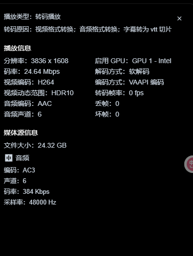

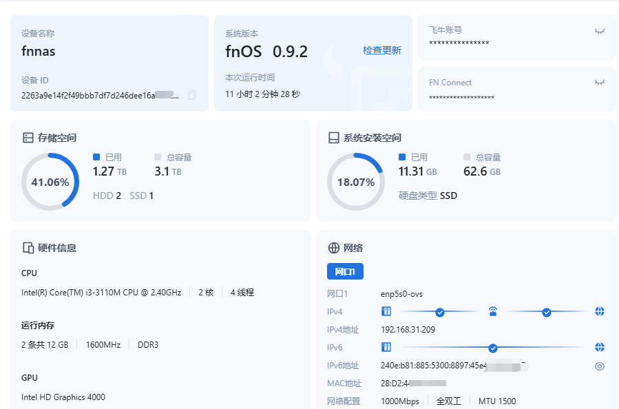

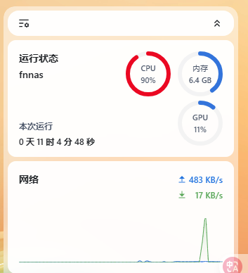

配置如下,N多年前的笔记本装飞牛挺好,就是核显看4K电影卡顿的问题一直没有得到解决,只要播放图2这种码率大的4K电影,就无法流畅播放,一直卡顿,而且播放的时候,电脑的CPU也是使用率很高,GPU基本没工作,不管是网页版、手机版、电视版的飞牛影视都存在这个问题,电视是最新的雷鸟电视,不会是配置问题,但是我如果使用当贝影视、文件管家直接连接飞牛的4K电影,又是可以正常流程播放的,这个问题困扰我好久了,我现在是曲线救国,同时更新飞牛影视和爆米花APP,反正飞牛看不了就去爆米花看,但是爆米花不能自动下载字幕,始终都是如鲠在喉的感觉,太难了,真要去换个好点的电脑去装飞牛吗?请问各位大大谁有好点的解决办法啊。
